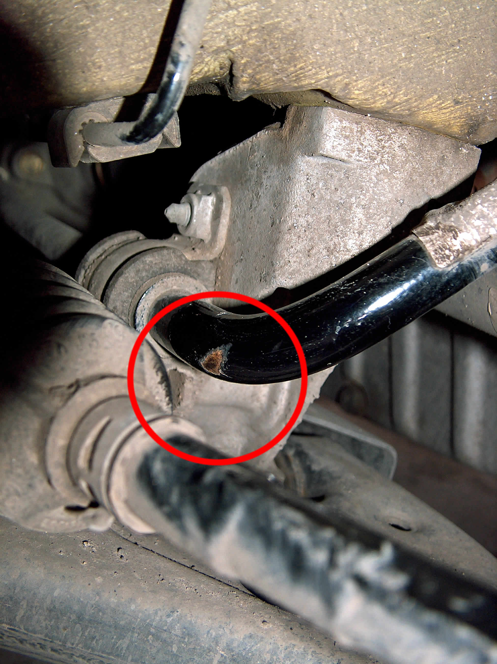

Am o ibiza cumparata (noua) de 2 luni si am auzit un zgomot ciudat in fata cand bracam rotile in mers. S-a dovedit ca bieleta de directie atinge bara stabilizatoare. Am fost in service cu ea si mi s-a spus ca nu au idee de ce se intampla asta si ca ar fi un defect de fabricatie si ca o sa ceara indrumari de la fabrica. Au trecut 2 saptamani si nimic asa ca am facut eu cateva incercari si cu inca 2 masini (o ibita si o cordoba (platforma de suspensie este aceeasi)) si s-a auzit acelasi zgomot facut de aceleasi piese.
Marea mea rugaminte este ca daca aveti o ibita sau o cordoba sa bracati rotile si sa va uitati la bara stabilizatoare (bracati la stanga si va uitati la roata din dreapta). Nu e nevoie sa ridicati masina pe cric ci doar sa va aplecati putin pentru ca se vede destul de bine daca s-au atins (ca in poza aceasta:post-10937-1173575086_thumb.jpg )
Daca se vede ceva s-au ati auzit zgomotul va rog ff mult sa imi spuneti pentru ca cei de la service sunt "putin" cam dezinteresati sperand ca eu sa uit de problema si sa ii las in pace. Dar vreau sa vad ce mai zic daca se constata ca (mult) mai multe masini au aceasta problema.

evident cred ca asa face toate :blink:
Daca extind putin la fel ar trebui sa faca si la skoda si la polo. Daca acolo nu se intimpla - inseamna ca sunt proiectate diferit si ai gasit solutia !!
Toma Aurelian
a mea nu face..m-am uitat foarte atent astazi ...la tine este o problema...
ok mersi mult Aurelian
si da ar trebui sa faca si skoda si polo dar din pacate nu am avut ocazia sa le verific
Ceva e indoit acolo.... nu are cum sa faca asa cand iese pe poara fabricii.
SORAN, exact acelasi lucru am zis si eu la incepu dar cei de la service habar n-au care e problema. dar a ta nu face sau nu mai ai masina aia de la descriere??
dude , NU este normal si probabil doar la tine se intampla...mergi la dealer si spune le...asa m au aburit si pe mine cu cutia de viteze...e foarte posibil sa fi fost lovita pe trailer la trasport...si au mers baietii pe burta(romaneste)...nu te au chestionat dc ai lovit o tu?!??!
dc vrei sa incerci si alte masini vino la mine la sv si incercam cate vrei tu...
Trebuie sa spun ca mi se pare foarte suspect ca acele componente sa se fi atins. Fisura aceea in smaltul barei (vopsea) pare sa fie o lovitura, fie ea de piatra sau orice altceva si nu pare sa fie un fenomen continuu.
Modificat de Akebono
tocmai asta e ca NU mi-au zis ca am lovit-o sau ceva. au zis ca nu au idee de ce se intampla. + de asta in alta parte nu e atinsa ca sa zici ca e lovita pe trailer
si da Akebono nu este un fenomen continuu se intampla doar cand sunt bracate rotile (deci destul de rar) si nu e de la piatra pentru ca este si intr-o parte si in alta in acelasi loc (cam destepte pietrele alea nu??) + ca se intampla la 3 masini
M-am uitat si eu azi (doar la roata din dreapta). Nu arata lovita. Nici n-aud zgomotul de care zici.
