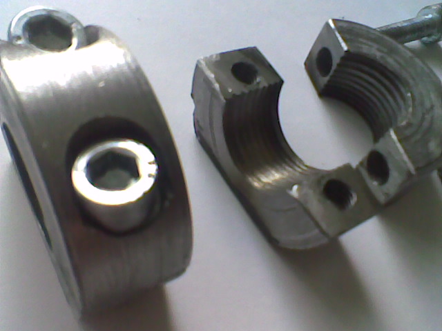

acuma astept inca o pereche de bucsti facute la strung pentru un vecin si cand le primesc o sa le pozez de aproape si dezmontate inaite sa le pun sus sa vedeti cum arata!
uitati un desen facut de mine(ce-i drept cam prost) insa asa arata bucsain prima se vede bucsa din lateral,,,iar langa ea e bucsa vazuta in mijloc,,,iar acele linii sunt striatiile pe care pe areacele striatii trebuie facute destul de fin si la o inclinatie precisa pt ca bucsa sa nu lunece pe baraiar gaura de la bucsa trebuie sa aiba de asemenea un diametru bine calculat (daca e prea mare nu strange si daca e cu cateva sutimi mai mica strange dar nu pe toata suprafata) ,,,,,,,deci sunt niste calcule pprofi!astept sa soseasca bucsele pentru vecinul meu si o sa le pozes pe masa de operatie inainte sa le pun sus oki?scuze,,am uitat s aattasez
Doc1.doc

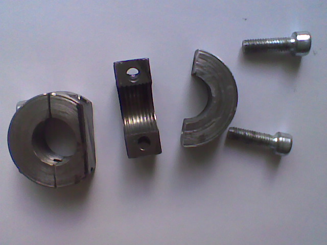

ASA CUM AM PROMIS!!
Am atasat pozele cu bucsele (colierele) sperciale pentru bara stabilizatoare!
Asa arata bucsele desfacute pe masa de operatie!
daca cineva este interesat s aisi puna,,asa cum am pus eu in pozele de mai sus ma poate contacta la nr 0751095997 si o sa il pun in tema cu cel care le face!

o intrebare legata de bucsa "home made": din ce material e facuta?
intreb pentru ca daca nu e ales materialul cum trebuie s-ar putea sa nu fie chiar asa de "pe viata". iar acum in vin in minte 2-3 efecte datorate materialului:
- e material inoxidabil? altfel in curand poate fi "cuprins" de rugina;
- are coeficient de dilatare apropiat cu bucsele de fabrica? daca e diferit (mai mare) s-ar putea sa isi faca joc in timp.
Nu vreau sa zic ca nu e bine sa faci bucse "home made", vreau doar sa subliniez ca trebuie luate mai multe lucruri in considerare (pe langa dimensiunea bucselor).

Eu cand le-am facut am apelat la un mester care e si expert in auto si l-am rugat sa imi dea solutia cea mai buna! nu eu le-am gandit sa zic asa..
astfel am primit urmatoarele garantii!
1..e ceva otel de supra calitate luat din ceva bara oteloasa folosita in domeniul minier
2..diametrul interior trebuie calculat la micrometru deoarece eu i-am zis sa il faca putin mai mic sa am garantia ca strange bine el mi-a zi ca e total gresit si ca diametrul trebuie sa fie doar cu cateva sutimi mai mic altfel piesa nu strange pe toata suprafata!
3...pe partea interioara sunt ceva striatii dar si acelea asa fine cum sunt trebuie facuta la o inclinatie anume incat bucsa sa nu alunece!
4..despre corodare ce-i drept nu am intrebat dar eu privind la ale mele puse de ceva vreme par exact in aceeasi stare!...
oricum daca ar ruginii nu m-ar deranja sa nu le mai pot da jos,,asta si vreau:)) dar nu e cazul sa gandesc asa:)
5 filetele de asemenea au o inclinatie anume si sunt ingropate pentru a preveni dessurubarea!
Eu am preferat solutia asta sincer din cauza ca nu imi permiteam sa dau 7 mil pe bara noua cu manopera asa ca 50 ron nu e tot una:)) pentru a avea opritoare pe bara de calitate:)
Oricum altii au pus doar bucse cu interior mai mic si a tinut sau coliere de calorifer si a tinut,,insa eu am ales o metoda mai calitativa sa zic chiar daca e home made.....
Nu le vand ,nu le comercializez,,,incarcem doar sa ajut skodarii cu aceeasi problema!
