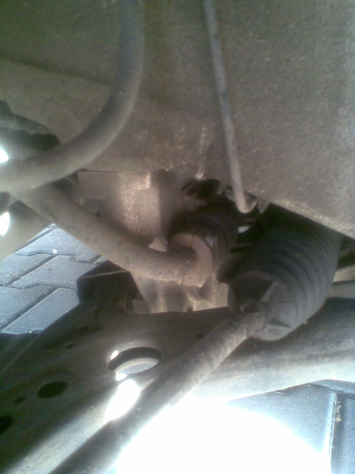

sa va spun cum mi-am rezolvat bara stabilizatoare (la bucse) intr-un mod inteligent si de lnga durata!
1...daca cumperi bara noua(deoarece bucsele sunt lipite de ea) ajungi la 6 milioane cu manopera,,,pe putin
2....daca montezi bucse cu interior mai mic sa compenseze teflonul NU TINE...am incercat,,,bara isi va face loc si tot fuge stanga dreapta!
3....daca sudezi acolo ceva e mai greu pentru ca bara e otel calit ( nu prea se poate) si chiar daca poti afectezi rau de tot rezistenta ei prin sudura (fapt confirmat de un tinighigiu)
4....coliere de calorife cu cauciuc in interir cum zicea cineva tine o vreme dar nu mult,,,si nici nu arata profi!
asa ca: eu am dat comanda la cineva si mi-a facut 2 coliere pe strung din otel dur,cu o latime de cca 1,5cm si cu striatii in interior sa nu lunece pe bara,se prind cu 2 suruburi fiecare care au capul ingropat in piesa respectiva,sunt dure,arata super,nu scapa de pe bara,nu se uzeaza,si nu mai lasa bara sa miste delok ...pe viata!:screwy:
o sa pun si poze cu ele...m-au costat 50 lei ambele dar repet...sunt piese profi ,care tin o viata!

uitati poze cu bucsa facuta la comanda si pe viata!!!
sper ca intelegeti ceva din poza!
o sa pun mai clare!
n-ai facut poze si cu ea dezasamblata si inainte de montare?
