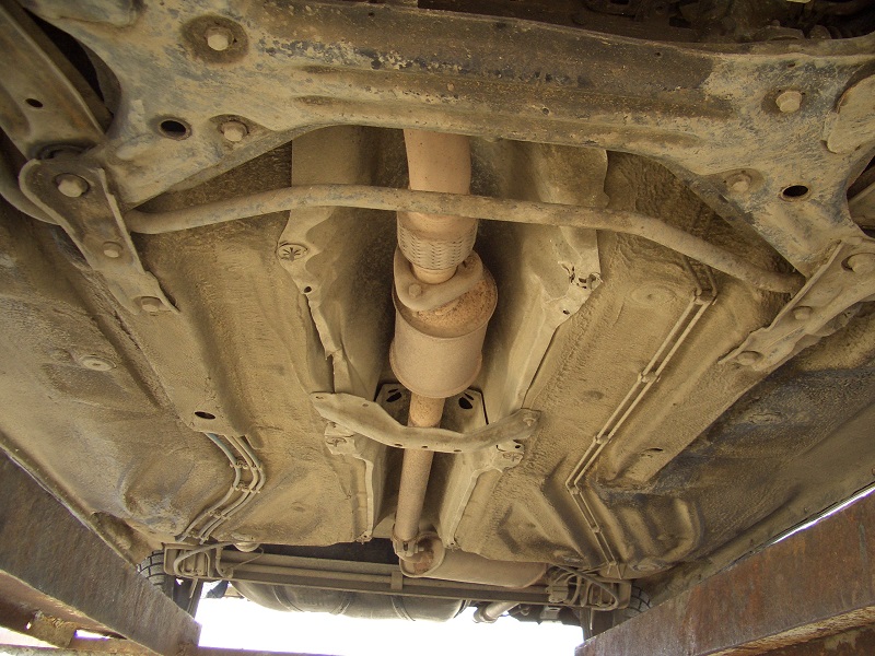

saluteare va rog sa imi raspundeti si mie la intrebari de vreo 6 luni mi-am luat un golf 3 1.8 gt ,acum am observat ca la catalizator .... e gol si nu am intermediara e traseu cam direct sa zic asa daca ii cumpar intermediara oare pot sa scap de zgomotul groaznic pe care il face toba de esapament ?
daca face zgomot si nu am toba pe mijloc. da . poti scapa de zgomot daca i pui,finala nu a suferit modificari ? gaura de iesire nu e mai mare decat normala?
nici eu nu mai am catalizator si mijloc.am doar finala si cu gaura mica la iesire , si nu mi se pare diferenta.

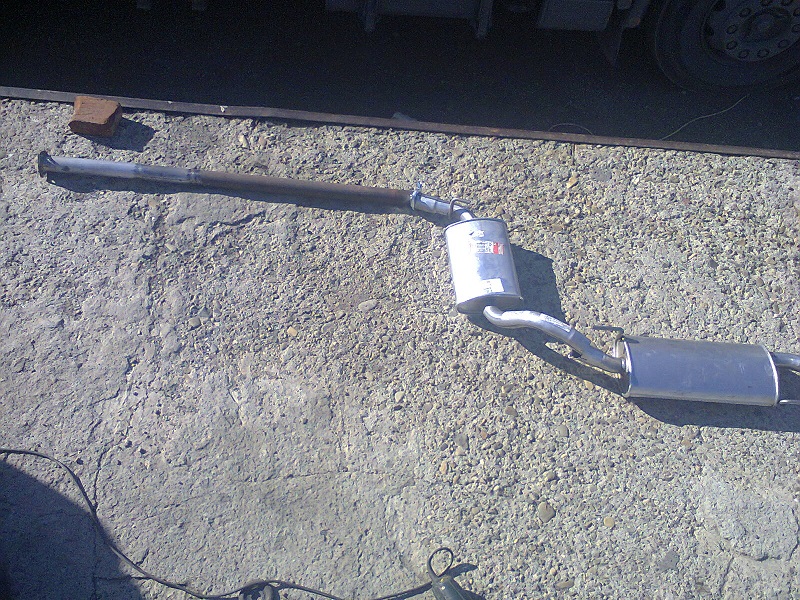

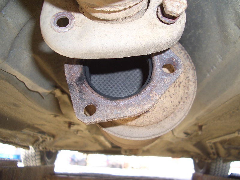

ms de raspuns pai hai sa descriu cam tot ce am gasit sub masina sau nu am gasit :) la racordul de inox si catalizator era o problema una din urechi era rupta ... am desfacut toata toba ca sa prind cu mastic dala de temperatura de 1450 grade bison ( de si sudeaza metalele intre ele ) ,dar am observat ca ,catalizatorul este gol si nu am intermediara ,iar toba finala e sport cu iesire de cam 10 cm ca diametru , eu i-am dat comanda de toba intermediara daia tubulara astept sa vina si sper ca zgomotul de captez toti gaborii sa dispara ....
si m-ar interesa cum sa fac ,sau ce sa fac ca toba finala sa scoata un sunet mai infundat .... poate ca si asta ar fi o solutie
daca ai toba finala sport.punei silencer. e acel con care se monteaza in el si ia din sunet... daca nu toba stoc...nustiu. parerea mea sa nu te grabesti cu aia din mijloc. fa ceva cu finala sport daca nuti place cum se aude si cred ca o parte din problema ai rezolvato...cu cat e mai mare gura la finala cu atat oracaie / suna mai tare. spor:)

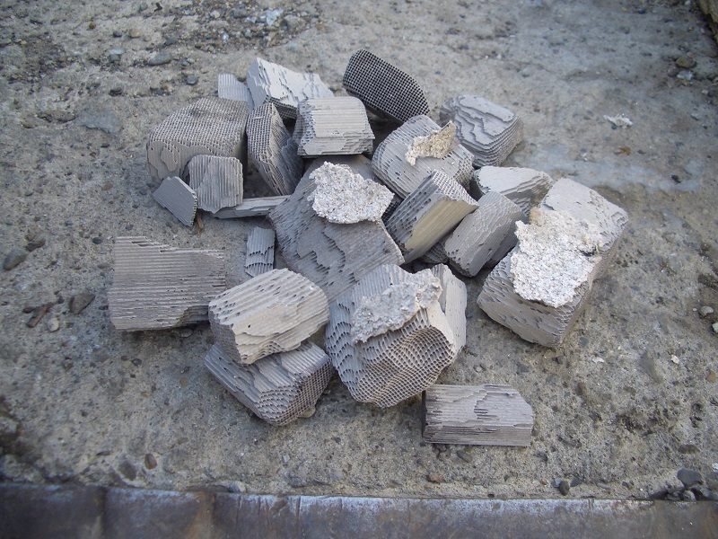

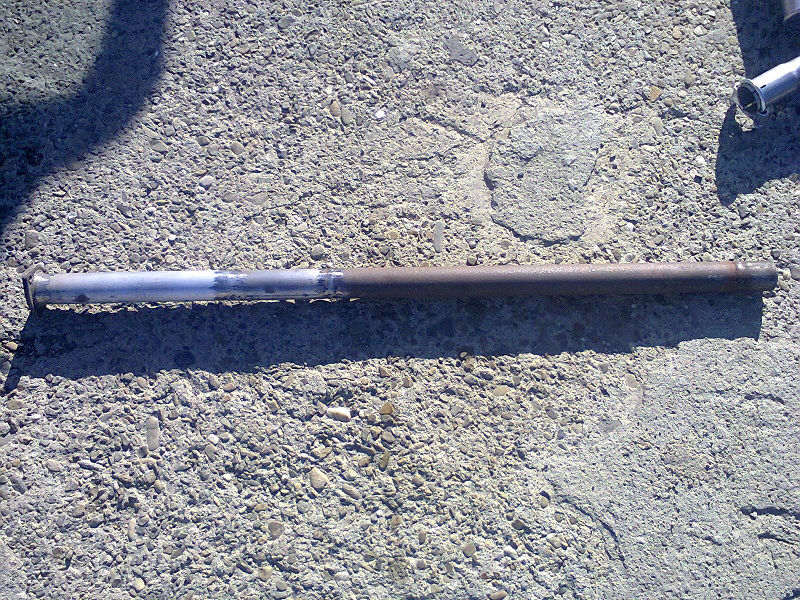

Acum un an in urma m-am hotarat si eu sa golesc catalizatorul. Aveam eu impresia ca masina nu merge cum ar trebui la cei 90cp care-i are. Vreau sa spun ca a fost cea mai proasta decizie care am luat-o. Comportamentul masinii nu s-a schimbat, consuma un pic mai mult si am un huruit care incepe sa ma dispere.
Plus ca dupa ce am golit avea si un sunet metalic, enervant, iar dupa cateva luni am taiat incinta aia care ramasese si am inlocuit cu teava. Am cumparat esapament intermediar si final nou, Bosal, la fel face. De ITP nu mai zic, am trecut...dupa ce am insistat un pic.
Asa ca inainte de a face pasul acesta, sa va ganditi bine. Eu zic ca nu merita, catalizatorul e bun ala care este, mai ales ca e cel original.

multumesc prieteni uite mi-am luat intermediara si sincer zgomotul s-a mai micsorat este o mare diferenta ... si da urmatoarea etapa imi cumpar catalizator .... pt mine consumul nu se simte am gpl si i-a cam 5-6 litri :) dar in schimb ma enerveaza zgomotul metalic ... :) ( am toba sport dar voi cumpara corub ca are silencer eu nu am nici un fel de silncer zgomotul dinainte era 117 db in dreptul catalizatorului acum este 69 db iar la toba inainte era 95 db si acum 54
dai banii degeaba pe catalizator parerea mea.oricum noxele nuti mai ies.dute si puneti toba finala stock,sau sport daca vrei sunet oleaca mai gros cu cilencer.dupa cum te vad eu mai degraba tias recomanda toba stock,cea mai sfanta.spor
