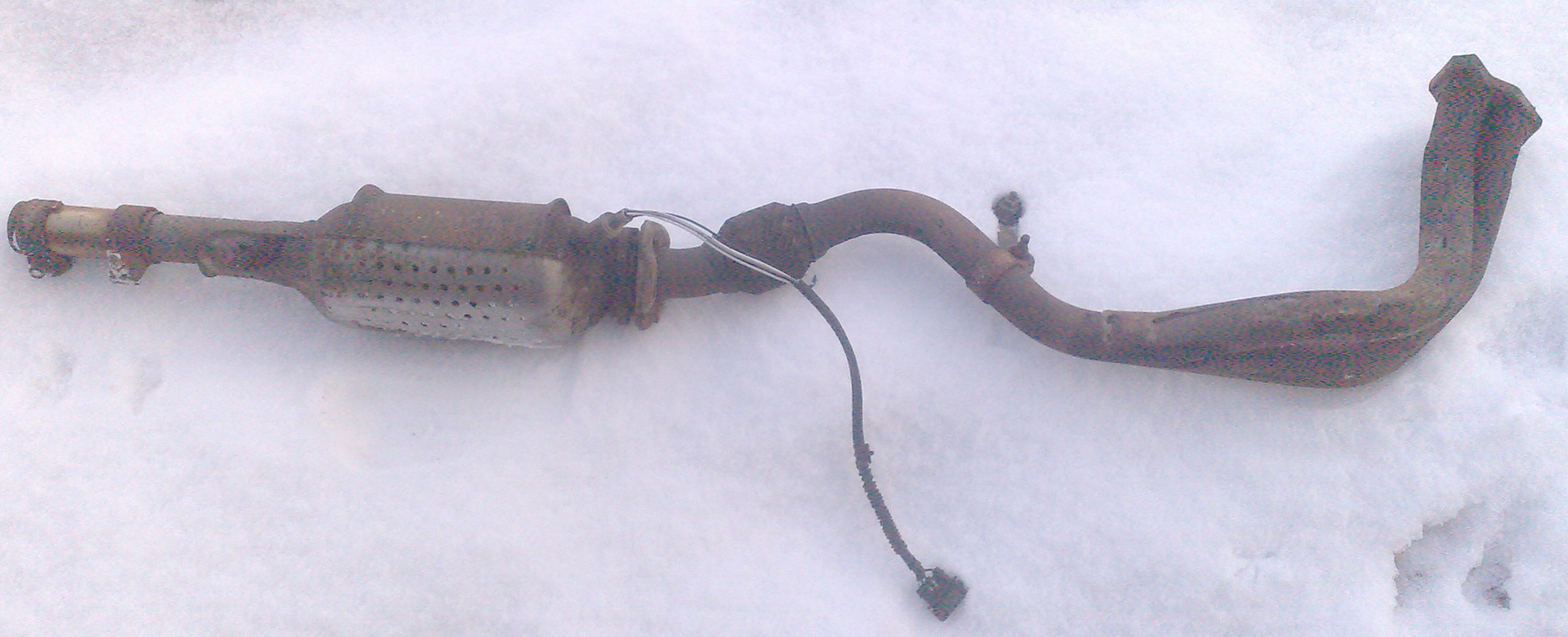

Salutare,caut si eu pe cineva sa imi dea un raspuns la o intrebare,am Golful din semnatura si e dus catalizatorul,sonda lambda e in el,cum pot face sa pun unul universal,la service mi s-a spus ca nu pot pune unul universal din cauza la sonda.Si-a mai pus careva universal?Catalizatorul meu e la fel ca si cel din poza.MS
