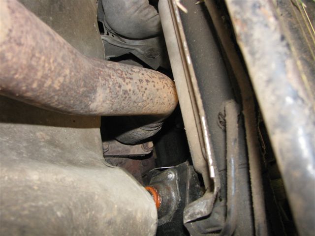

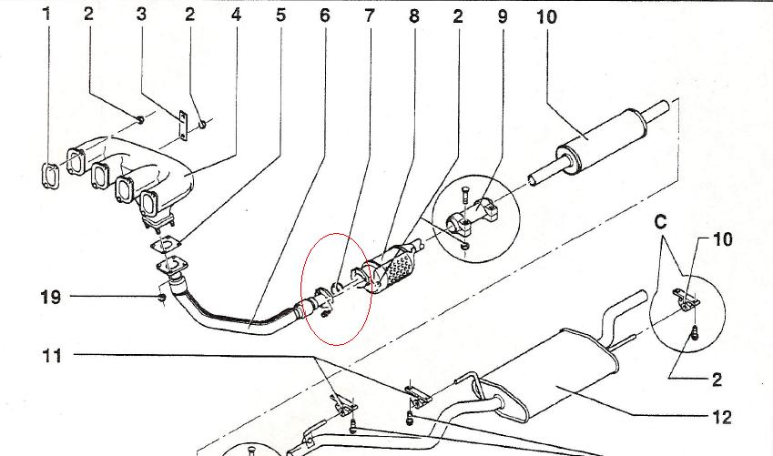

A desfacut cineva catalizatorul cu tot cu teava prinsa in galeria de evacuare?
Cum s-au comportat acele suruburi de la flansa de evacuare?
Trebuie sa-l dau jos ca sa umblu la timonerie si mie frica sa nu le rup.
Am scos eu catalizatorul, dar suruburile alea din flansa erau prea ruginite, prea arse sa le pot desface. Iti dai seama ca s-au rupt.. :)).
Solutia mea a fost: flexul :bom:
Dupa ce am taiat cu flexul, a trebuit sa dau cu burghiul gaura in suruburile ramase in flansa. E oleaca de lucru deoarece suruburile alea sunt destul de dure dar important e sa te duci pe urma drept cu burghiul. Oleaca cate oleaca am ajuns cu burghiul pe partea cealalta si asta a fost tot ce era mai greu.
Dupa ce am dat gaurile si a iesit totul super ok, am prins flansa cu alte suruburi noi si a iesit perfect.
Altceva ce puteam face? Chiar nu aveam alta solutie....
Modificat de dorur
Eu vorbesc de cele 4 suruburi din galeria de evacuare. Siguri vorbesti de acelea sau de cele 3 de langa catalizator.
Ca daca le rup pe cele 4 trebuie sa dau galeria jos. :bom:
pai de ce nu le dai jos pe cele 3 de langa catalizator?
Eu pe alea le-am dat jos cand am lucrat la timonerie. Si mie mi-a fost frica sa le desfac pe cele de sus.
am vazut mai tarziu ca ai scris in topicul "DIY - schimb kit timonerie" ca nu ai cele 3 suruburi.
