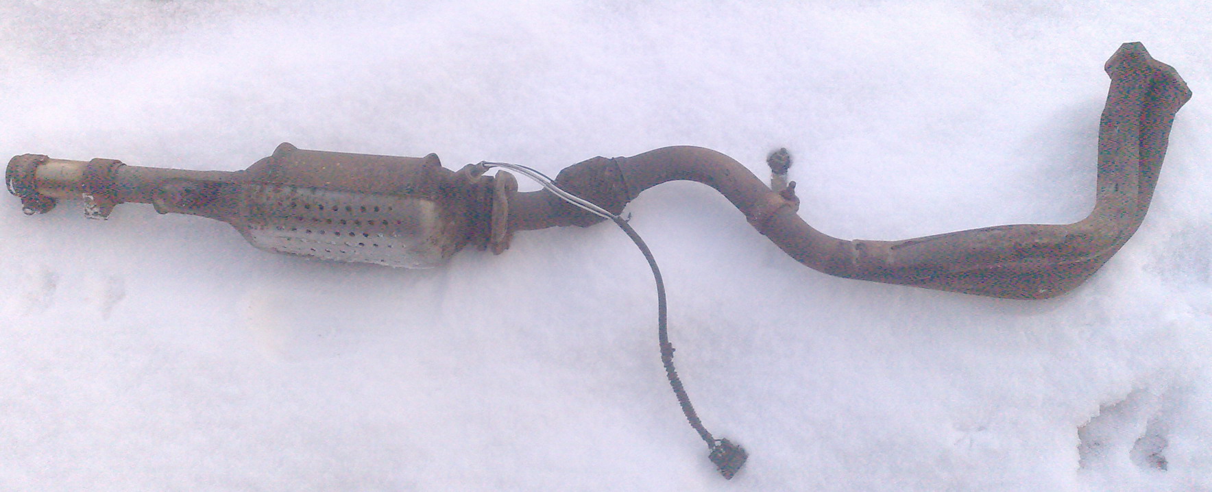

am si eu nevoie de un sfat, am facut azi rar-ul si ing. mi-a zis ca masina este euro2 dar noxele au iesit de non-euro, a intrat sub masina si mi-a zis ca la catalizator s-a umblat, este sudat, plus ca are un sunet metalic. am inteles ca am un catalizator in care intra sonda lambda, deci ce ma sfatuiti: sa iau un catalizator sh sau o intreaga evacuare cu sonda lambda pusa inainte de catalizator. (in situatia mea am inteles ca un catalizator universal nu merge pt. ca nu intra sonda in el.)

asa arata catalizatorul meu, pt. ca sonda este pozitionata in catalizator nu prea am cum sa pun unul universal, ma gandeam sa il las si pe cel vechi si sa ingramadesc unul universal pe undeva, stiu ca suna cam imposibil dar bani de unul original nou nu prea am acum, asa ca incerc sa improvizez ( romanu-i tot roman )

Eu zic ca poti muta sonda lambda inainte de cotul flexibil si sa pui un catalizator universal.
La mine e asa si mi-au iesit bine gazele.
