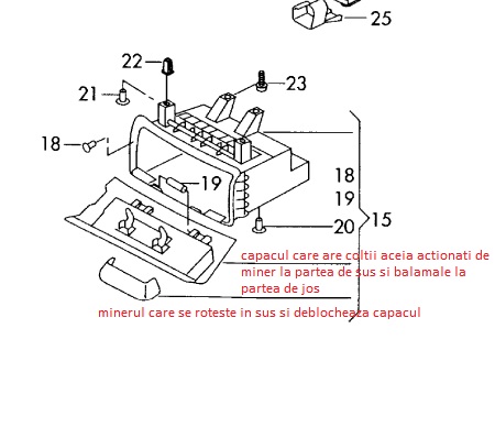

la sofer, am observat ca nu am , e la fel cum aveai tu scaunu inainte de montare, insa la pasager exista sertaru...problema e ca nu pot sa l deschid, am tras de maner, nimic, am verificat sub scaun, sertarul exista, dar nu l pot deschide....vreo sugestie ? ma gandesc ca poate e vreo smecherie ceva...daca nu , n am decat sa dau scaunu jos :D
Modificat de mitzaN
Salut.
Sertarul se deschide foarte usor. De fapt se deschide doar capacul si nu se trage tot sertarul in afara. E posibil sa nu-l ai.
Vino la intilnire, ori dimineata la polivalenta ori dupamasa la statuie si impreuna o rezolvam intr-un fel .
sunt din valcea :D ...am bagat mana sub scaun si se simte forma exact cum e in poze
Nu stiu unde mi-a fost capu' de dimineata, ca nu am vazut locatia... Revenind la cutia de sub scaun, la partea de sus a capacului este un miner care se ridica in sus si elibereaza capacul (cam ca la torpedou ) la tine se misca acel miner ?! Incearca sa tii ridicat de miner si sa fortezi la partea de sus a capacului deschiderea lui ...post-58507-0-94047100-1290340218_thumb.j
dap se ridica, am fortat si nimic...intr-o parte ar da sa iasa, dar in cealalta nu, parca e intepenit, nu stiu....daia ma gandeam ca poate e vreo smecherie ceva :angry:
Nu e nici-o alta smecherie, asa ca nu vad alceva de facut decit sa tii minerul ridicat si sa fortezi deschiderea ... cel mult se poate rupe una din cele doua agatatori si fie lasi capacul cu una, fie o repari in vre-un fel. Oricum alegerea este a ta - sa ne spui si noua ce vei face .
pai cred ca maine o sa fortez :D...asta e, se rupe pun alta, dar tare`s curios :)
Daca avea proprietar anterior, poate a rupt-o si apoi a lipit-o la loc, sa nu se vada.
Oricum foloseste cineva acel sertar pentru ceva util?
La mine e plin si la salariu o sa-i pun si la scaunul soferului .
