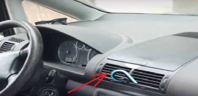

Mersi Adrian,eu ma refeream la gura de pe stanga,a soferului.
Pai eu aia am spus e la fel cum e in poza doar ca,pe laterale are 4 puncte (2 sus si 2 jos de prindere unde sunt sagetile cu negru acolo bagi 2 surubelnite subtiri si inpingi de ele inspre interioru fantei nu spre bord si tragi usor,dupa ce ese putin te muti la celelalte 2 puncte de prindere).

Salut  @adrianf, daca demontez grila dupa cum se vede in poza pusa de tine pe prima pagina a topicului pe 2 martie 2013, pot debloca vreo clapeta sa vina aer si pe la grila centrala din stanga? Acum sufla doar prin grila centrala din dreapta, prin cea din stanga ....nimic, e moarta!
Modificat de remier
@adrianf,  poza pusa de tine pe prima pagina a topicului pe 2 martie 2013, e aiurea, nu are nici o legatura cu ce e pe Sharan!
Deci intrebarea de sus ramane valabila pentru cine poate da un raspuns competent!
