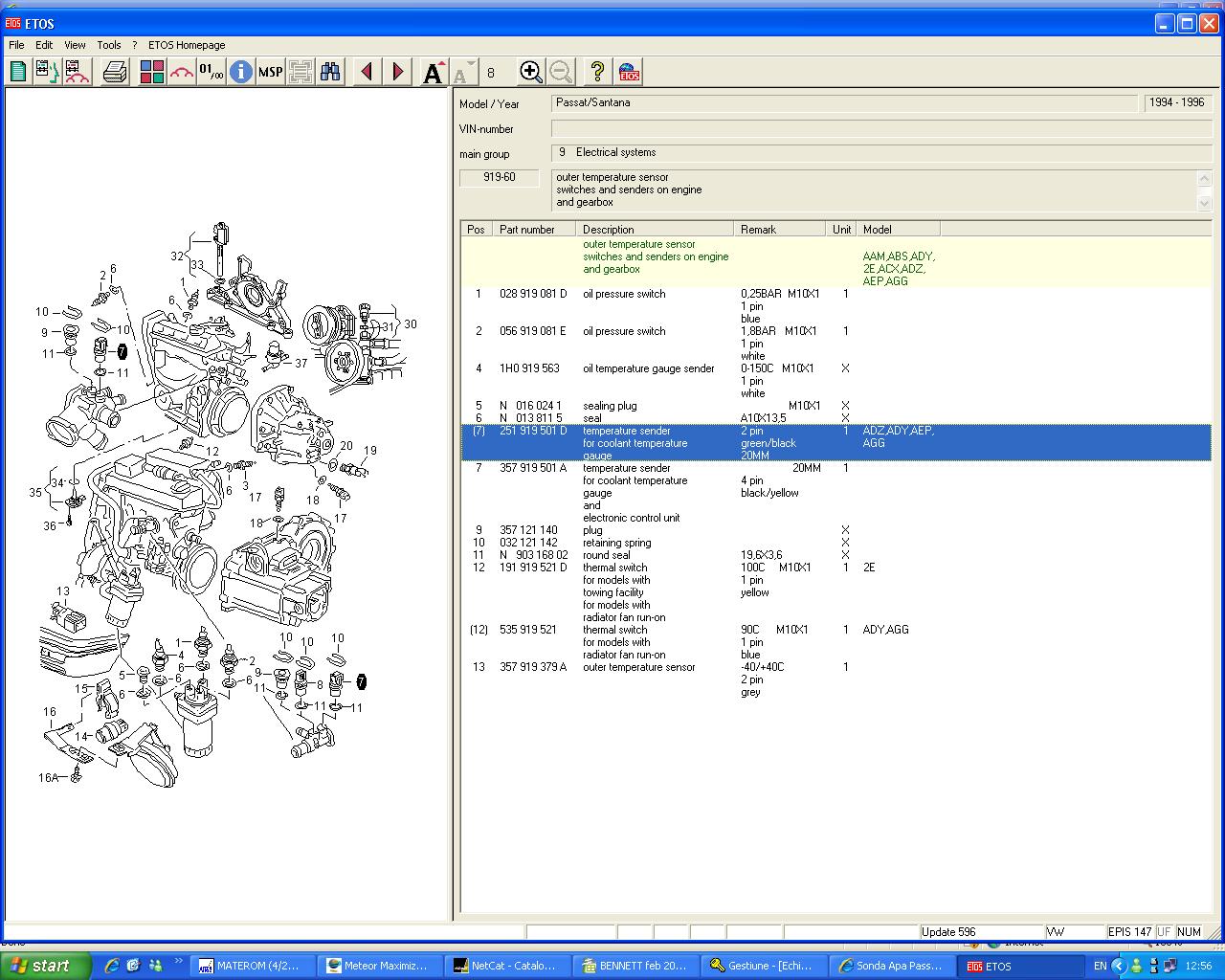

Rog cine are acest tip de motor ziceti-mi si mie codul de pe sonda de apa si culoarea colierului de plastic de pe ea ( teoretic stiu ca e galbena , dar...)ca pe la magazinele de piese ma termina vanzatorii cu cate variante mi-au dat si , bineinteles , fiecare sustine ca el are dreptate. E-mail: dan_afe2007@yahoo.com sau pe forum , cum doriti.Multumesc anticipat.
vezi daca e cu 2 pini sau 4. ai codurile originale
Modificat de MIGUEL
nu mai da quote la mesajul anterior !!
4 pini.
Mersi mult, PISYK.
