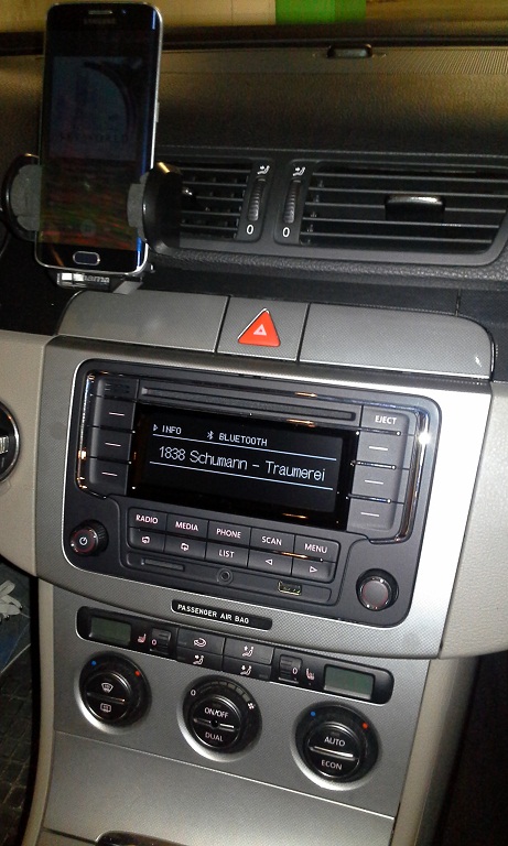

Am intrebat pentru ca m-am uitat in cotiera si am vazut ca am locul repartizat special pentru AUX si am crezut ca nu a fost aleasa optiunea si ca se poate pune.
In legatura cu RCN210 pentru a o monta sunt nevoit sa schimb si plasticele de la consola centrala pentru ca din pozele de pe net nu pot sa imi dau seama exact de dimensiuni.
Aux - da, in functie de unitate - USB - doar RCD510 Delphi/China.
RCN210 - nu modifici plastice - trebuie mufa adaptoare plus tras firele de can.
aseara am pus unul pe un B6 - merge perfect... BT-ul lucreaza excelent, schimbi melodiile din butoanele radio, etc....
