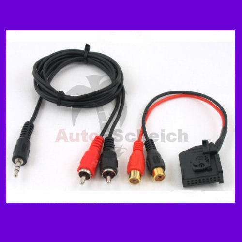

As avea si eu o intrebare .
Daca as cumpara o navigatie originala de Passat B6 si as conecta la ea cu ajutorul cablului din imagine un I-POD pot asculta mp3-uri sau vedea filme ?
Multumesc .

eu am rns 500,si mufa i pod in cotiera.nu afiseaza titlurile pe ecran pt ca e pus in interfata de magazie cd care nu stie mp3.cablul din imagine il poti folosi doar daca ai mufa in torpedou,langa airbag on/off pt pasager.am luat si eu cablul ala,dar l-am stornat.nu stiau baietii de la pbn nici cum ii cheama.

daca desfaci navigatia, ai sa vezi in spate in afara de mufa principala "quadlock" inca una mai mica , este pt cablu AUX LINE IN. se poate pune cu intrare RCA sau cu mufa JACK, sau pt Ipod,Iphone, etc! sau se poate lega un alt aparat care citeste carduri de memorie,cheita usb. cablul ajunge cam 15€ ,dar aparatul ala care citeste carduri etc, cam 110€.eu as schimba navi-ul:P
si pt telofon, cumperi un suport la modelul tau sau cumperi un tel care sa-l tii numai in suport si gata:),chiar daca are bluetooth,tot trebuie suport.eu am nokia 6310i.. numai bine

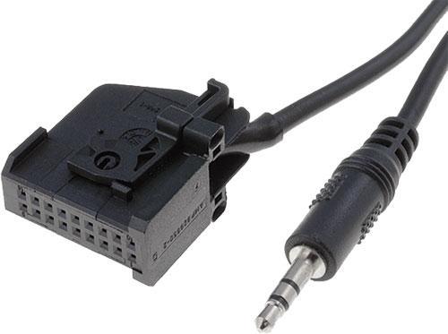

Deci am gasit urmatoarea mufa USB: http://car-solutions.com/en/oem-usb-cable-for-volkswagen-skoda-seat.php
Cred ca pot sa o montez la RCD510 (am vazut ca are mufa galbena in spate).
Intrebarea este...
In poza apare un alt fel de maner de viteze decat la mine. La mine este manerul si cu 3 butoane pe fiecare parte (in total 6). Oare mufa s-ar potrivi?
Mersi mult,
K
Nu merge. Cel mai bine cumperi un cablu universal usb pe care il lasi in torpedou.

Salut , tocmai ce am devenit fericitul posesor al unui Passat B6 din 2007 si din ce am vazut in discutiile voastre , ca si mine doriti sa adaugati acel port USB/AUX .
Am gasit azi dimineata anuntu asta pe ebay http://www.ebay.com/itm/VW-OEM-USB-AUX-Switch-Plug-Cable-For-VW-Passat-B6-B7-160mm-Long-/261501730740?hash=item3ce2b7bfb4&vxp=mtrcu un port USB + Aux si nu stiu daca a reusit cineva pana la momentul acesta sa isi puna asa ceva fie el in cotiera fie la butoanele de langa schimbator .
Si daca imi poate spune cineva daca pe RCD300 se poate monta .
P.S : as dorii sa renunt la RCD300 si sa il inlocuiesc cu ceva care de preferat sa aiba Navigatie + slot SD /AUX si sa fie 100% compatibil cu comenzile de pe volan . Astept pareri !
Mutlumesc.
nu merge ce vrei tu....usb pe rcd300.
poti monta RCN210 - are usb, stick, bluetooth, Aux - fara navigatie -
navigatie oem - rns510 - SD card, HDD, si suporta si Aux
