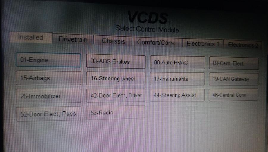

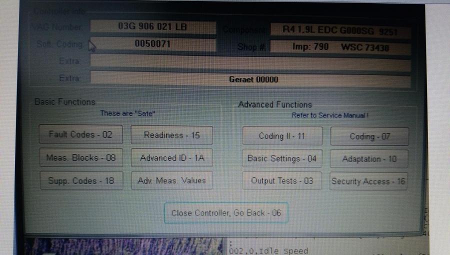

Mi-am reglat si eu relantiul, il avem la 930 si se auzea destul de nervos motorul. E destul de simplu. Se face cu Vag-Com astfel:
01 Engine
Login - 11 si introduci codul pentru logare la 1.9tdi e 12233
Do It!
Adaptation - 10
Introduci valoarea canalului 2: turatia la relanti. Valoarea prestabilita din fabricatie este 32768 si vrea sa corespunda unei turatii de 903 rpm.
Turatia se modifica prin cresterea sau scaderea valorii date.
Testati si Salvati valoarea si vedeti cum suna motorul si daca sunteti multumiti. :Driver:

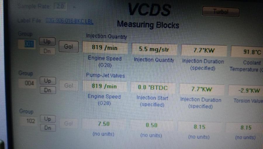

Pentru a regla cantitatea de motorina injectata la relanti cu VAG-COM:
Inainte de a face orice modificare notati-va valoarea existenta.
Folosirea gresita a adaptarilor poate conduce la nefunctionalitatea motorului, asa ca orice modificare o faceti pe propriul risc !
inainte de adaptare se fac masuratorile cantitatii injectate cu motorul la temperatura de regim (min 80 grade C) si toate accesoriile deconectate (dezaburire, climatizare, faruri, etc)
[select]
[01-Engine]
[meas.Blocks-08]
[Group 001]
- campul 2 Injected quantity: 2.2 - 9.0 mg/H
notati valoarea masurata.
Pentru realizarea acestei adaptari trebuie sa folositi un cod pentru a va loga.
Codul este 12233.
[select]
[01 - Engine]
[Login - 11]
introduceti codul 12233 pentru a activa adaptarile speciale
[Do It!]
[Adaptation - 10]
introduceti valoarea numarului canalului ales:
canalul 1 : cantitatea de motorina injectata la ralanti.
valoarea de baza este 2.5 - 9 mg/h
daca aveti probleme cu trepidatiile la redusul vitezei cresteti aceasta valoare la 3 - 4 mg/h
daca doriti un raspuns mai bun al pedalei acceleratiei scadeti putin valoarea
[Test]
Observati cum se modifica mersul motorului si daca sunteti multumiti
[save]
Pentru a modifica turatia la relanti cu VAG-COM:
Codul este 12233.
[select]
[01 - Engine]
[Login - 11]
[Do It!]
[Adaptation - 10]
canalul 2 : turatia de ralanti
Valoarea din fabricatie este 32768 corespunde unei valori de 903 rpm
turatia se modifica prin cresterea sau scaderea valorii date.
[Test]
Observati cum se modifica ralanti-ul si daca sunteti multumiti
[save]

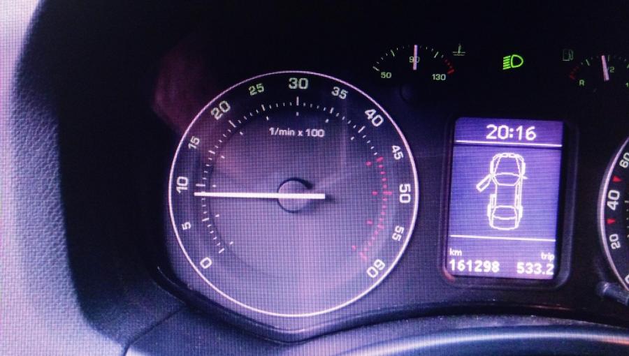

Am pornit-o azi dimineata cu motorul rece si a pornit la fel ca inainte.A stat un pic la vreo 1000 rot/min, dupa care a scazut la 900. Deci nu mi s-a parut ca ar fi modificat in vreun fel turatia relantiului la rece.
La mine cand porneste e la 900, apoi scade la 850 si cand e apa la 90 de grade, cam dupa 20 de km e la 800. Diferenta dintre mers la rece si mers la cald e 100 de rot/min. Din cate vad si la Dan aceasta diferenta e tot 100 dupa modificare. Corect Dane? Nu e cam mare 1000 de rot/min?

eu am intrat asa :
01 Engine
Adaptation -10
Channel Number 02
New Value 32768 care insemna - 903 r/min
Am incercat : 32700 = 840 r/min
32730 = 861 r/min ( asta am ales )
32750 = 882 r/min
test si save .

eu la a mea l-am gasit la 821 si l-am modificat acum vreo 2 ani la 860rpm
-de unde stim ca 903 rpm e valoarea default- stiu ca la AXR asa e dar la avf cat e?
nu cred ca toate motoarele au aceeasi turatie la relanti
crezi ca ar putea scade turatia in timp din varii motive?
promit ca maine ma uit din nou sa vad cat e acum si sa vad daca pot reveni la default si cat e acesta
