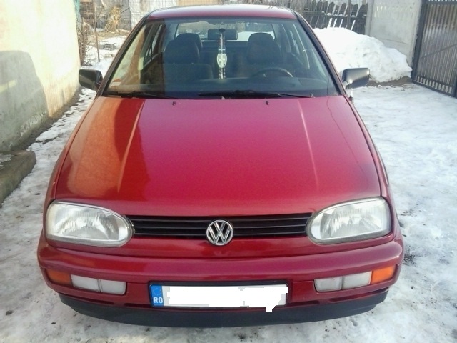

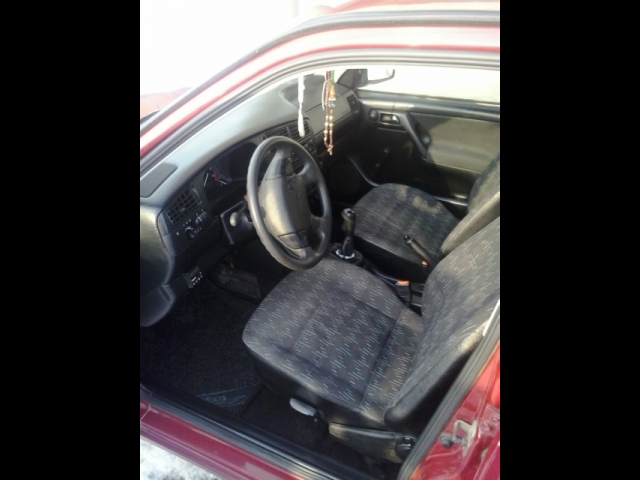

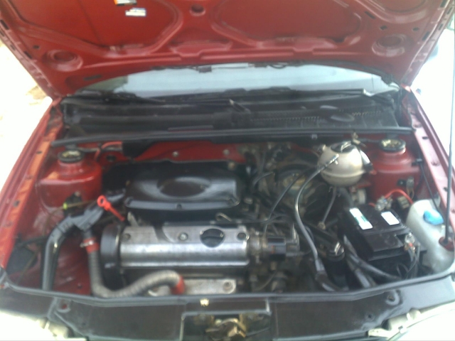

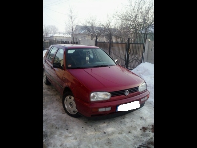

M-am hotarat ca ptr sotie sa achizitionez un golf 3, sunt poseror de golf 4 si nu prea stiu multe despre golful 3.
Dupa cum cum am spus si in titlu m-am orientat la o masina cu motorul cat mai mic, insa nu prea stiu mai nimic despre acesta versiune , stiu ca este modelul CL, 1.4 benzina si an de fabricatie 1996 , am fost am vazut-o dar inca stau in dubii !
Astept pareri despre acest tip de masina si bune si rele ( consum, defecte dese , ect )
Atasez si orientativ si cateva imagini cu masina la care am facut referinta !

Salut ! am fost indelung proprietarul unui golf mk3 1.4. Nu am avut nici cea mai mica problema cu ea. Doar consumabile, placute, disc, rulment ulei + etc. A mea era monopunct asta vad ca este multipunct ceea ce este si mai bine.
Un plus mare e ca e dupa 1995 cand au inceput sa iasa cele mai bune modele.....
CL e prima varianta de echipare dar nu are importanta mare....
Ca minusuri sa fii foarte atent la tabla in special praguri si pe dedesubt sa tragi o privire ferma. Si la motor am inteles ca este vulnerabila garnitura de chiulasa.
Consumul este foarte bun. Undeva la 5 - 5% extraurban si 8 % urban.
Ah si era sa uit pentru ca am vazut pozele mai bine.... la trapa sa ai grija. Majoritatea o au cu buba..... si se repara destul de greu. Este o piesa care se rupe si nu poate fi sudata...... Trebuie cautata toata trapa in dezmembrari...
Pare revopsita in poze pentru ca dupa 1996 bara fata si spate erau vopsite in culoarea caroseriei la fel si oglinzile. Care nu sunt...... Si ma cam indoiesc de an pentru ca are antena in aripa.... Mai degraba un 1995 spre sfarsit de an.....
Poze mai clare si mai bune nu ai ?

poze mai clare nu am , acestea le am si eu din anuntului lui, de vopsita este sigur revopsita , am vazut asta la fata locului, cad a revopsito, a izilat chederele si alte ornamente , iar cand am ridicat chederele sus sa observat asta , nu ma deranjat ca este revopsita, iar mai gasesti o masina din acel an cu vopsea originala, ce ma nelinistit este faptul ca pe tragarul din fata lipseste orice element de identificare, normal era ca acolo sa fie niste tablite cu elemente de identificare, clar ca tragarul a fost schimbat, din ce ma pricep la caroserie nu s-a vazut nimic indoit sau reparat la contraaripi si lonjeroane , asta m-a uitat f atent .
Ca rugina desi a fost vopsita acum 2 ani ( nu a fost vopsita de el , masina asa a cumparat-o din cluj, a fost achizitionata de pers care aduceau masini din ger), masina prezenta mici umflaturi de vopsea in zona inbinarii aripii de fata cu pragul,deci clar acolo zace rugina !
Ca varianta de echipare are trapa electrica, scaune incalzite, inchidere centralizata, alarma, faruri electrice , servo , roti de iarna , vara , cele de vara cam tocite aproape de max !
Referitor la pret a cerut 1400 eur ultimul pret, masina este intrata in tara in 2010.are toate actele de la achizite inclusiv cele de germania !
Km pe bord are 237000, care sincer nu cred ca sunt reali !
Ai dreptate. In stanga cum te uiti la motor ar trebui sa fie o placuta de indentificare...... dar nu e asa de importanta ca cea de sub stergatoare.....
si inca un lucru pe care am omis sa-l spun referitor la motor, pe la joja de control a uleiului era tot borat de ulei , la intrebarea mea despre acel aspect mi-a raspuns ca din greseala atunci cand a facut schimbul de ulei dobitocii i-au pus cu aprox 500 de mil in plus si pe acolo i-l arunca afara , cand am bagat joja era cam cum spunea el uleiul depasea cam cu 7-8 mm nivelul de max al jojei , acum nu stiu ce sa zic o fi de prea mult ulei sau scapa compresie in baie.
In rest motorul se auzea destul de bine, iar la acceleratie in 3000 de rot nu scoatea nici picatura de fum albastru !!!!!!!!!!!!!
