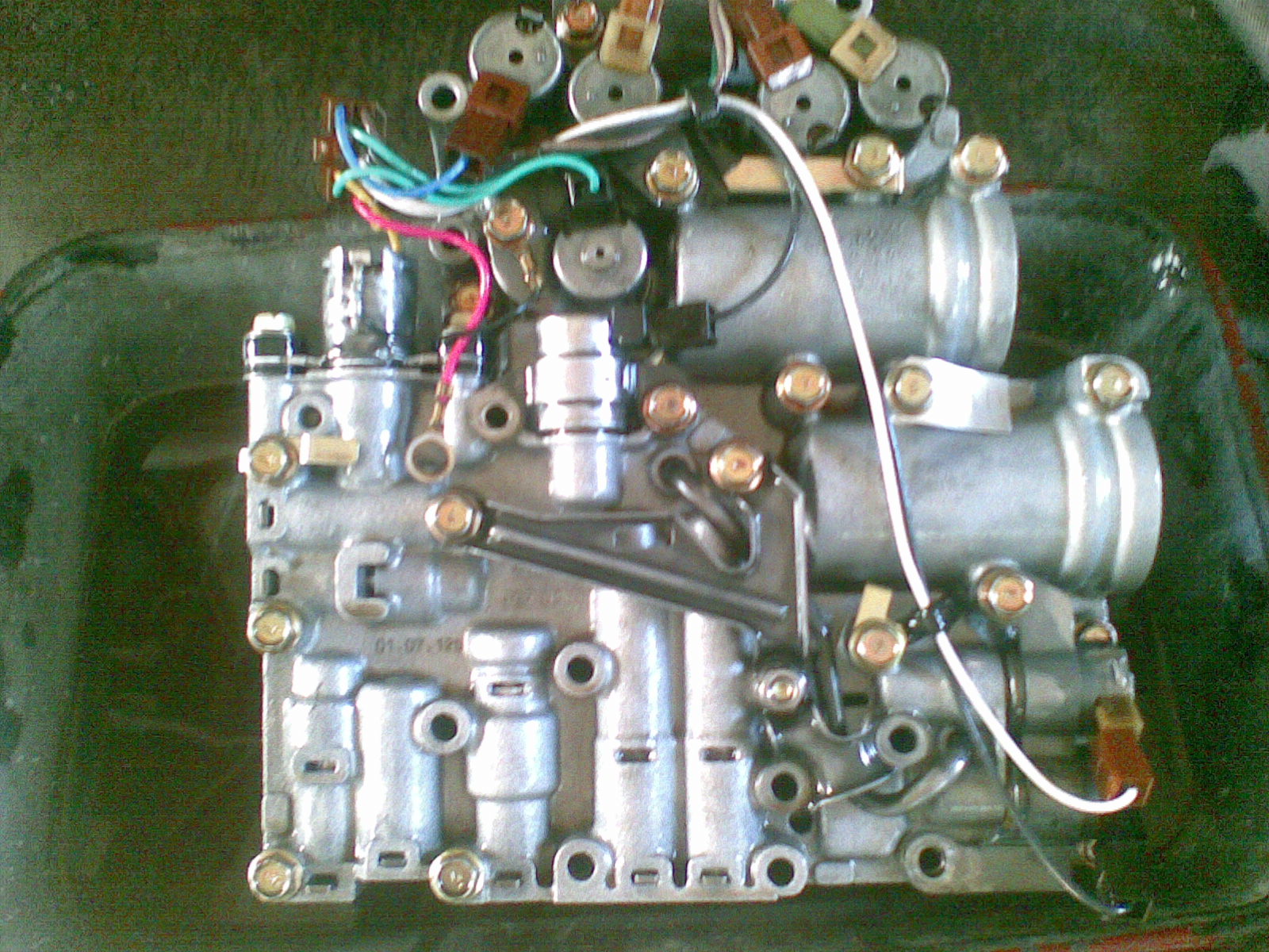

rudolf.s ,da,ai uzura in blocul de valve.eu l-am schimbat si nu mai am probleme.
Ionutd,valoarea trebuie sa fie intre 9 si 24 ohm.

rudolf, eu zic sa verifici valvele care iti fac probleme inainte sa dai 'jde sute de euro pe un bloc de valve....aceeasi problema, daca as fi in locul tau cred ca i-ar sari fulgii. Tot as desface-o singur cumva. Parerea mea e ca valvele care actioneaza treptele 1 si 2 au probleme...daca e asa principiul imaginat de mine. Altfel nu vad de ce ar comenta(a se intelege "face figuri") cutia. O diagnoza ar fi initial de facut. Eu sunt la dispozitia tuturor cu orice informatii.
cutia lui rudolf.s nu e ZF e JATCO,japoneza.
vicius_the_one,pare simplu ce spui tu dar nu chiar asa.la ce valve te referi,poate electrovalve?fii putin mai exact.daca valvele(sunt niste cilindrii care din cauza uzurii raman blocati) au uzura trebuie un chit de alezoare,nu e asa simplu.daca e vorba de electrovalve ii da eroare(n 88,n 89,n92) si se pot schimba.

Uzura, inseamna ca alezajul (gaura) se mareste si pistonasul (arborele) se micsoreaza.
Daca mai faci si rectificarea alezajului pentru a iesi la curat, trebuie pistonase mai mari in diametru (ceva similar cu reparatia la motoare cand se alezeaza blocul motor si se pun pistoane de reparatia 1,2...etc)
Asta e in principiu discutia tradusa mai tehnic, dar in nici un caz nu e vorba de chit de alezoare, si nu cred ca asta e situatia la acest bloc de electrovalve de care se tot discuta aici.
Eu nu am avut ocazia sa vad acea placa cu electrovalve fizic, si nici electrovalvele separat ( multumiri lui RZF), dar din ce imi inchipui, o electrovalva se compune dintr-un corp care se fixeaza pe acea placa, si are in interior o bobina ce trage un plunjer cand e alimentata si elibereaza un orificiu lasand uleiul sa treaca. Apoi la taierea alimentarii bobinei, plunjerul revine impins de un arc si atupa orificiul prin care a trecut ulei.
Daca e cineva mai documentat, rog sa ma contrazica, sau sa ma completeze si sa explice mai clar.

@ tuturor celor interesati de "valve body"
Cititi AICI pe la jumatatea paginii postarea lui GELU-CHELU
Un baiat foarte altruist a postat rezolvarea problemei si cateva poze facute in timpul operatiei de demontare si curatare a valvelor.
Nici nu se putea ceva mai util pentru a intelege ce sunt si cum arata "electrovalvele"
despre asta este vorba: http://www.transmissionspecialty.com/instr...2892-03K-IN.pdf .
legat de multumiri,credeam ca ai inteles ca nu s-a putut sa fii de fata.eu am schimbat blocul de valve nu am umblat in el.
