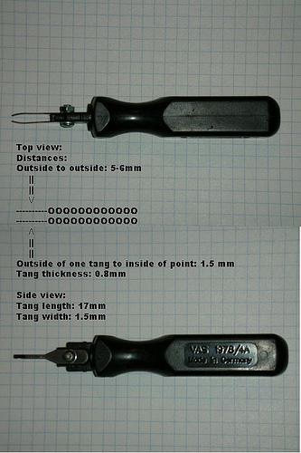

Cel mai bine e să scoţi conectorii din mufă si să lipeşti firele deteriorate. Ai nevoie de aşa ceva:
Removing terminals on the VW

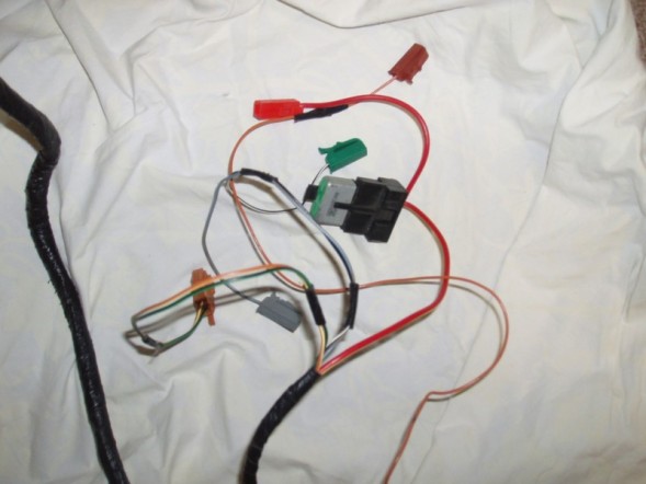

rog pe cine si-a montat geamuri electrice originale in locul celor manuale sa imi puna si mie o poza sau un filmulet cu loculunde vin legate firele din poza de mai jos,ca nu gasesc unde trebuie legate sau poate mai am nevoie de ceva in blocul de relee,multumesc mult!
post-62440-0-44723700-1292285116_thumb.j
mary_costi2006
am o intrebare am un golf 3 cu macarale mecanice daca imi pun electrice si leg firele direct fara sa trec prin panoul de sigurante are ceva ?
unde sa le legi direct ? Daca iei toata instalatia o sa vezi ca sunt mufe gata sa le pui in blocul de sigurante si relee.
