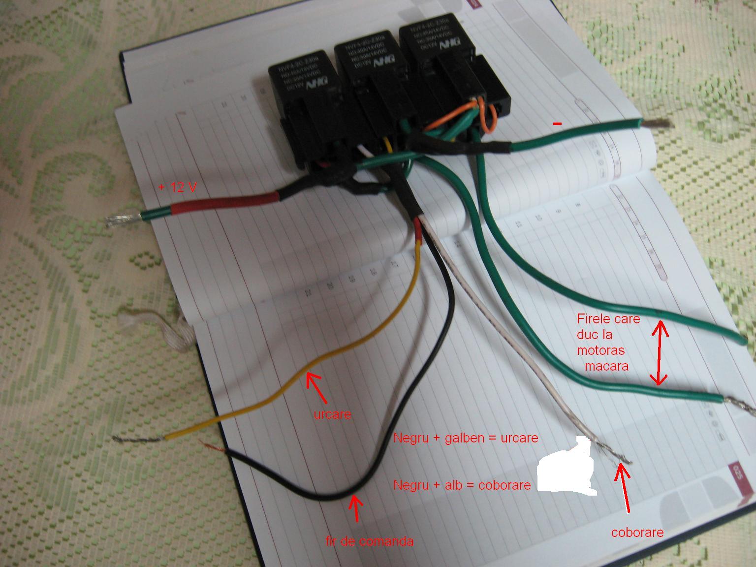

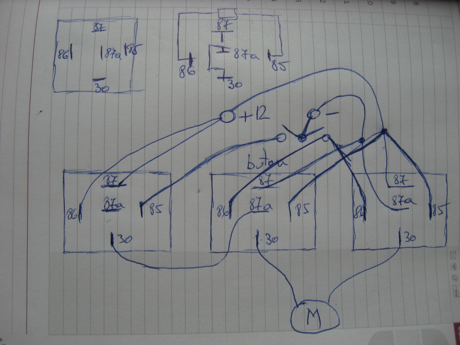

am gasit o rezolvare (folosind 3 relee de protectie) in caz de se arde partea electronica care comanda motorasul

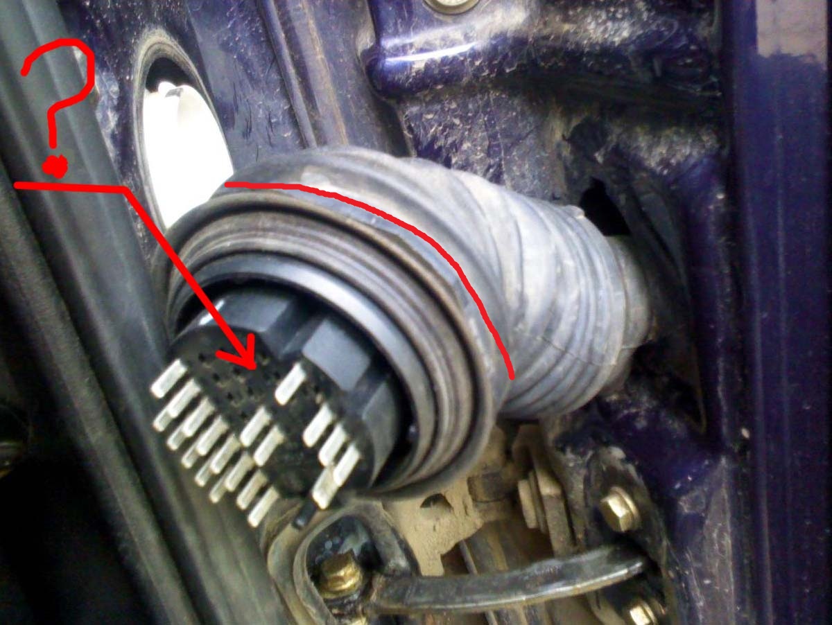

Salut, m-am uitat si eu in interiorul burdufelor din fata si surpriza, multe fire sunt rupte si cateva prinse cu banda izolatoare, probabil de fostul proprietar. Intrebarea este..cum pot sa schimb firele alea? am reusit sa desurubez mufa dar nu stiu cum sa trag burduful de pe mufa aia cu pini ca sa pot umbla acolo. 74639293.jpg
Modificat de Kingpin
Burduful de cauciuc il scoti de la mufa si il dai inapoi spre instalatie. E destul de greu sa lucrezi in spatiul acela mic. Daca ai fire rupte multe cel mai indicat este sa scoti partial sau total instalatia din usa si sa pui capete de fir nou putin mai lungi astfel incat nada sa nu fie in zona unde se indoaie mereu. Risti sa se strice iar destul de repede. este ceva mai complicat dar faci un lucru calumea.
Pai tocmai asta nu imi dau seama... burduful nu il pot da jos de pe mufa aia pt ca partea din guma e prinsa cu un inel din plastic de mufa.
Vezi ca burduful e prins pe acea mufa(de plastic) ca o garnitura si se da usor jos.Uitete atent si vei vedea ca vine peste bucata de plastic.
Atases si o poza sa vezi cam pe unde vine peste plastic.
