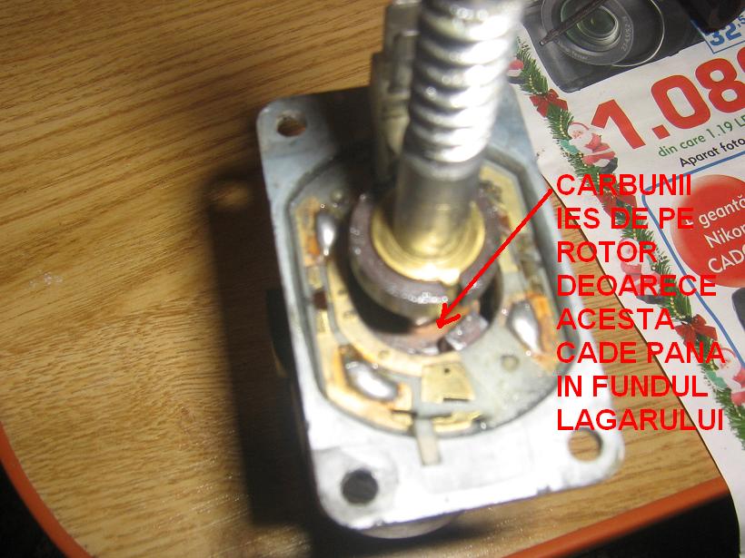

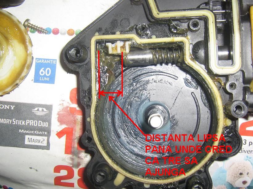

insa am alta problema : macaraua e ok ,motorul merge ,comanda vine insa axul motorasului are o miscare axiala (parca ar fi mai scurt decat trebuie)si din cauza asta nelcul ala se deplseaza si gripeaza mecanismul
poate gresesc la montaj sau am pierdut vreo piesa si nu stiu insa nu reusec sa imi dau seama ce
