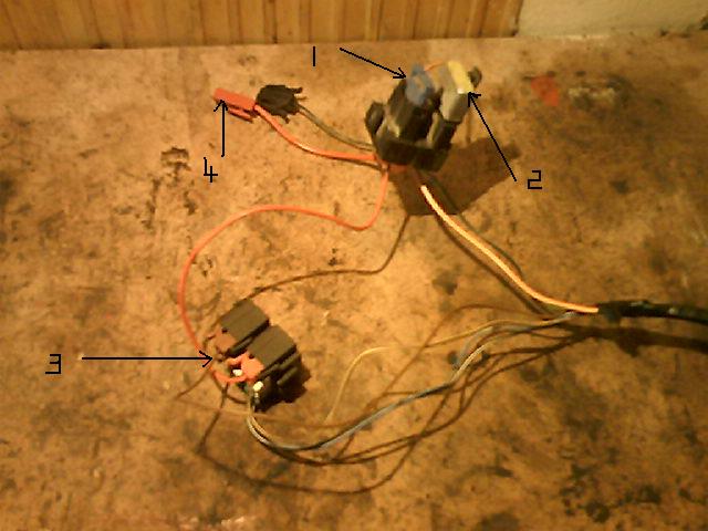

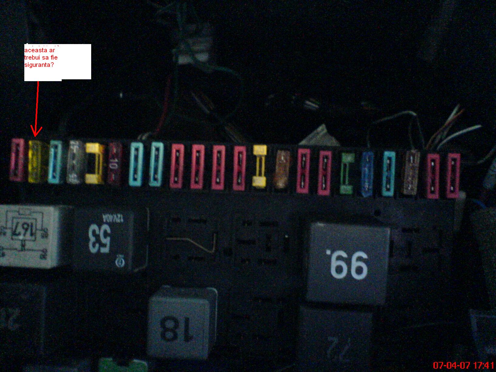

Sub bord, pe blocul de sigurante pe unul din sloturile de acolo (asa e la mine). Este nr.2 din poza.

se afla deasupra sigurantelor si a releelor care se vad la tine in poza si este de obicei mai mare. are 20 sau 30A.
Modificat de b-66-six

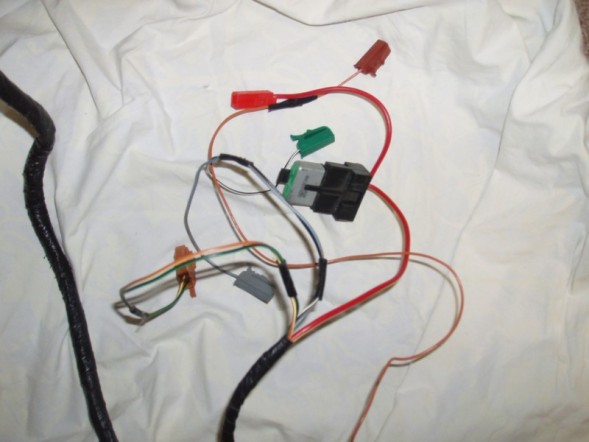

Fotografia este inversata.Siguranta se afla deasupra blocului cu relee, nu printre cele prezentate de tine. Iti pun o poza mai clara.
