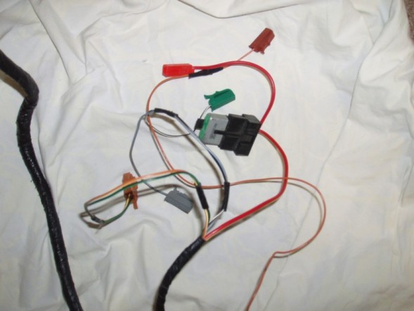

cand am descfacut fata de usa ca sa izolez firele pentru ca erau imprastiate am gasit niste 2 chestii de plastic in care intra firele care duc la macaraua electrica.Nu stiu ce pot fi,o idee?
conexiuni electrice. sunt fire lipite, o bifurcatie.
