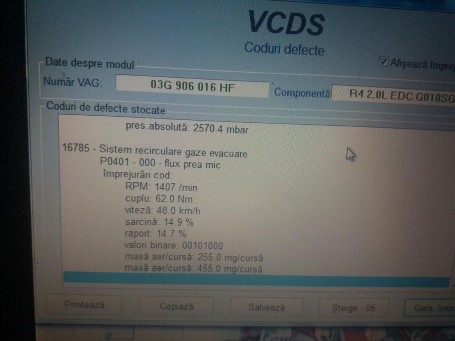

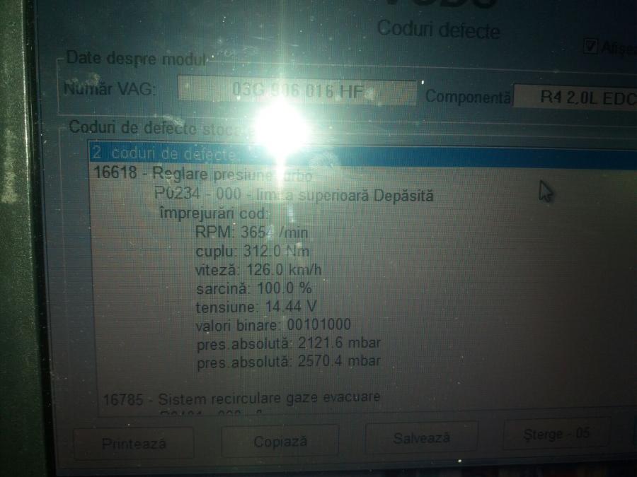

De câteva zile fluiera turbo presupun. Astea sunt erorile. Nici de tras nu trage cum trebuie. Fum puțin negru. Nu am apucat sa o desfac.
Aveti idee cu ce ma confrunt ? In principiu?
egr defect sau fara vaccum.....suprapresiune pe partea de turbo,trebuie curatata geometria variabila
verifica jocul axial al turbinei,suieratul poate proveni de acolo
Egr defect, l am schimbat. Turbo refacut tot, joc foarte mic in ax si geometria schimbata.
Geometria agata sau actuatorul nu e reglat corespunzator

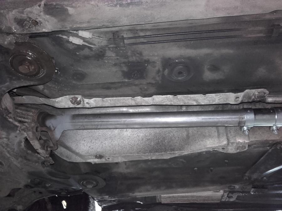

Salutare...ce parere aveti de fluieratul acesta?Este putin diferit de cel de sirena...cand e turbina varza...
Pe langa asta...se aude si in fata...la filtru de aer...cum parca suge aer cu forta...
Nu imi dau seama daca este de bine sau de rau acest fluierat...
Precizez ca nu mai am catalizator...
La relanti spre exemplu, dupa o tura mai lunga in forta si la mine se aude, daca stai in spate langa toba, un fluierat discret, asemanator cu ce se aude la tine.
Avand in vedere ca ai parti din evacuare scoase, mi se pare normal sa se auda mai pronuntat cum lucreaza turbina. Mie cel putin mi se pare normal :)
