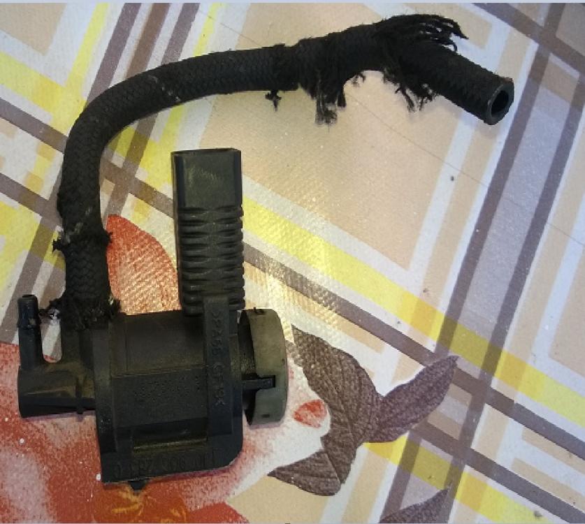

Daca suflu sau trag aer prin acest furtun ar trebui sa fie vaccum sau sa iasa aer? Aerul iese pe la capacul din capat.
Modificat de gabi_cta
Laurentiu_LWR
Acela este N239...nu are treaba cu turbina...controleaza shut-off ul
Functioneaza ca un intrerupator...in sensul ca intra vacuum in el...si cand opresti moturul deschide si vacuum-ul ajunge la shut-off actionandu-l
