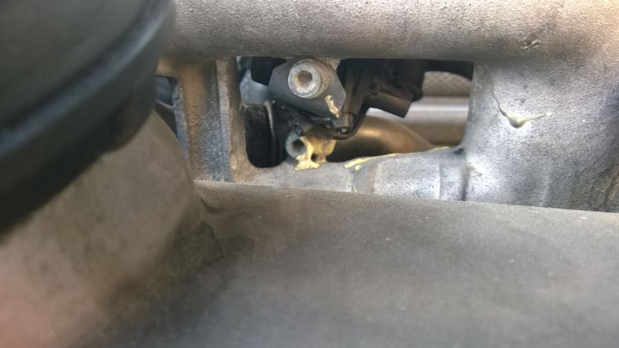

Salut. Dupa cum arata suruburile pare sa nu se fi umblat prea curand la turbina, nu ? Gen demontare/curatare etc.
Este si o pata de ulei pe tubulatura.. ce ziceti ?

Masina este o Skoda ALH, cu aprox 245k km. Ce am mai observat este o lipitura, nu stiu de la ce este si daca influenteaza cu ceva.
