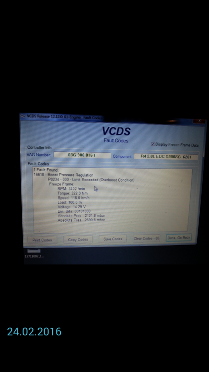

Salutari la toti....am si eu o problema la 2.0bkd cu turbina fluiera si la relanti dar in momentu in care actioneaza egr si am facut si urmatoarele logouri ....tin sa precizez ca axu la turbina are doar un mic joc radial, axial deloc si la turati mari intra in limp mode...atasez si logourile si eroarea inregistrata este 16618 boost pressure regulation

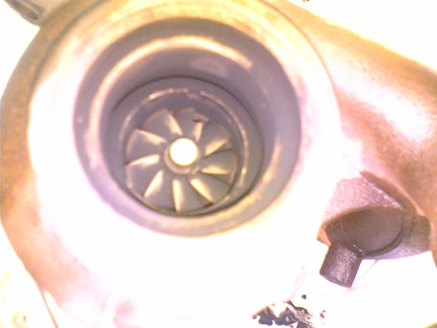

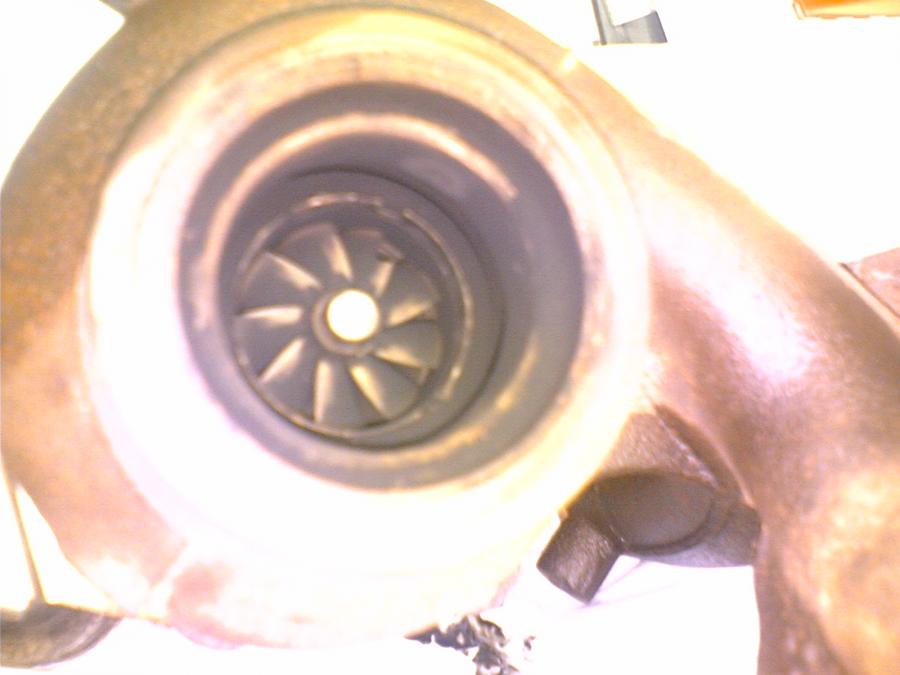

am si eu una acasa la fel ca in poza de mai sus,cu o pala rupta pe partea de evacuare...
