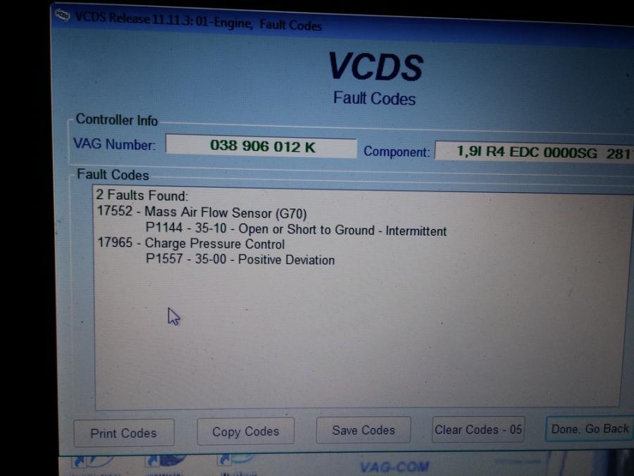

Cel mai bine e sa faci un log in mers in grupele 3,10,11 sa ne uitam putin peste el caci ne poate dezvalui multe. Cauzele fluieratului pot fi multe.
MasinaPoporului
Sunt si eu curios cum dintr-un log se poate afla din ce cauza fluiera turbina. :rolleyes:
Laurentiu Utiu
pai la mine a inceput sa fluiere dupa ce am schimbat toate furtunasele de vacuum.Inainte nu fluiera deloc. Era presiune prea mare in turbina.Am dus-o la baieti la service, au pus-o pe un tester si se uitau la presiune apoi reglau tija actuatorului de la turbina. Iar se uitau ,iar reglau. Dupa ce au ajuns la presiunea ideala turbina nu mai fluiera deloc. Ziceam sa faca un log sa vedem presiunile cum arata. Poate sunt prea mari... dar asta e doar parerea mea. Daca gresesc,rog cineva sa ma corecteze.
Modificat de Laurentiu Utiu
asa mi-a zis si mie cineva ca poate ar fi de la actuator..dar momentan nu gasesc pe nimeni sa imi faca si mie un log in mers
Uite aici lista celor ce te-ar putea ajuta.
