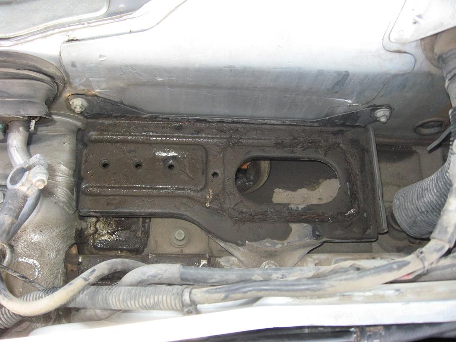

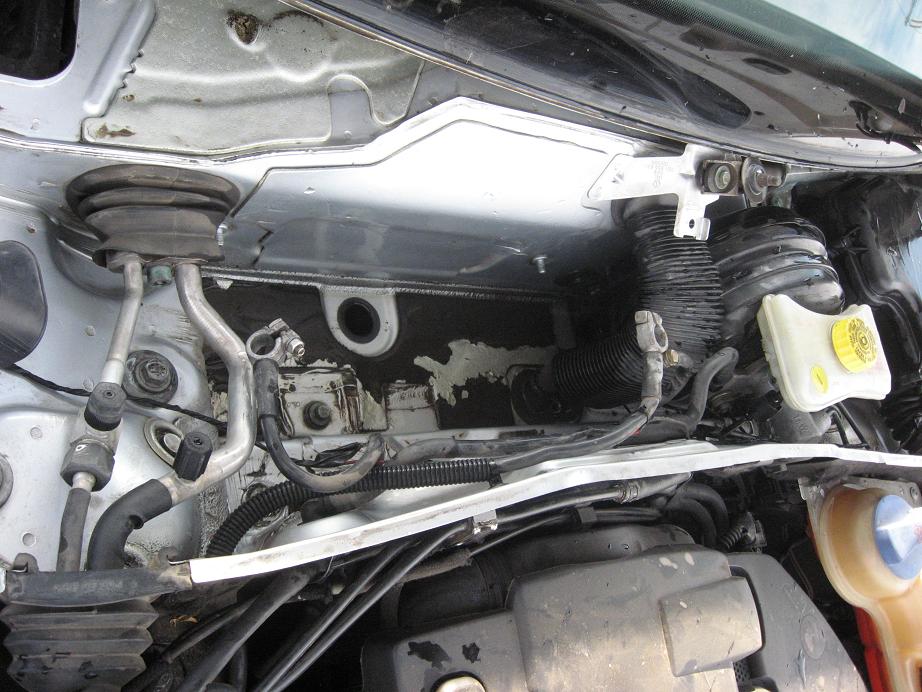

L@u, multumim frumos pt poze ... suuuuper!!!
Azi am facut si eu operatiunea asta de curatare a compartimentului bateriei. Am incercat vreo ora sa scot stergatorul din dreapta, insa nu am reusit. Pana la urma am reusit sa trag putin de masca aia de plastic ce vine lipita de parbriz si am reusit sa scot bateria fara sa stric nimic pe acolo. Am scos dopul de cauciuc de sub baterie (de fapt este mai mult un reductor decat un dop) si am curatat bine mizeria de acolo. Am curatat si de jur-imprejurul carcasei filtrului de polen insa, deoarece nu am putut scoate stergatorul, nu am putut indeparta carcasa ca sa o etansez. Am dat si cu furtunul cu apa, ca era un mal ... doamne fereste!!!

Ia si schimba pompa si gata! Oricum, apa inghetata inauntru combinata cu rugina ... nu stiu cat de mult te va mai tine pompa. Asa ca, decat sa dai bani acum sa scoti apa si ... Doamne Fereste ... sa te lase brusc servofrana atunci cand ai nevoie mai mult, mai bine faci acum un efort si ii faci cadou de Craciun masinutei (cu o mica intarziere) o pompa noua! :lol: Dar, inainte de a o schimba, scoate bateria si carcasa filtrului de polen si curata toata mizeria adunata. Si scoate si reductorul de cauciuc de dedesubtul bateriei!
