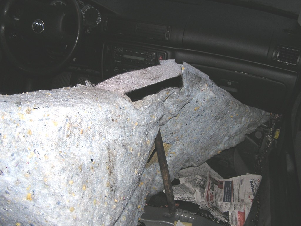

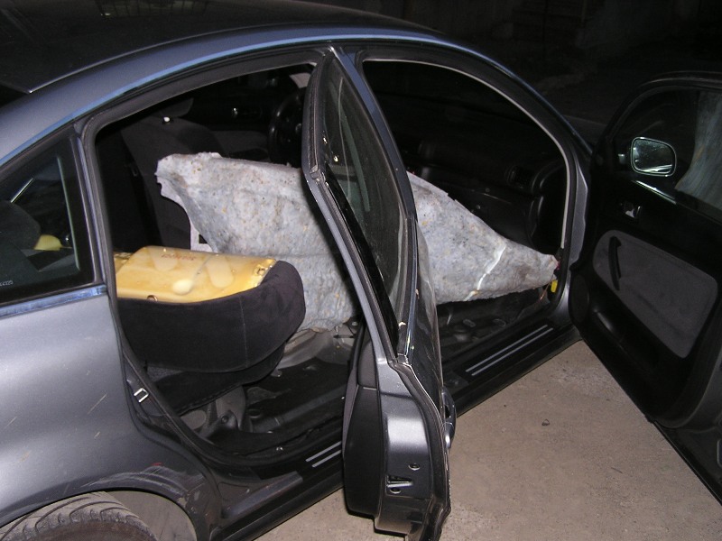

Ca sa vedeti unde se ajunge cu problema asta a apei infitrate in podea ...
In service, a costat 70 RON operatia (de 2 ori). Asta n-ar fi o problema, pe langa modul de lucru care numai in reguli de igiena nu se face. Una peste alta e o defectiune minora dar care da Extrem de multa bataie de cap, mai ales masina a stat asa cum e in poze timp de mai mult de 3 zile (trebuia testata etanseitatea)
Mult noroc ! si Drum bun !
Fix la fel am avut si eu problema la un golf 4. Stii cum am acctionat? fix la fel. am scos scunu din dreapta, bancheta, si am ridicat tapiteria de pe jos si am lasat sa se usuce, o treaba destul de nasoala, dar ma bucur ca sa rezolvat.
Asta este o boala la passat aceiasi problema a fost la un passat in italia cel al parintilor si s-a rezolvat,cei din service voiau sa schimbe chedere si alte minumatii pret ~ 600 euro .
Insa s-a rezolvat in parcarea blocului cu mult silicon la inbinarea dintre caroserie si suportul filtrului de aer conditionat.si a costat 8 euro doar tubul de silicon.
Aceeasi problema am avut-o si eu la al meu Passat si operatia de demontare montare si uscare a durat 3 zile.A intrat atat de multa apa incat pluteau covorasele pe partea dreapta
Modificat de TheOne06
