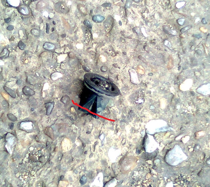

orificiul acela de scurgere a apei de sub baterie se infunda f.usor din cauza acelui tip de cauciuc , la ultima curatare sub baterie nu a-m vrut sa renunt la el de tot si i-am taiat in partea de jos cam 5 mm asfel nu mai sta f.apropiat in partea de jos si cred ca se diminueaza riscul de a se infunda usor.La urmatoarea verificare in anul viitor cred ca mai tai 5mm sa stau mai linistit

Stii ca exista actiune de service prin care se elimina definitiv acele furtune de cauciuc ?
la cate probleme poate provoca acel cauciuc ( prin infundarea lui ) este mai intelept sa fie eliminat definitiv , acum nu stiu daca scurgerea apei in orice directie poate provoca alte probleme , i-mi pare rau ca nu m-am uitat sa vad exact ce se vede sub el atunci cand l-am scos sa-l curat
