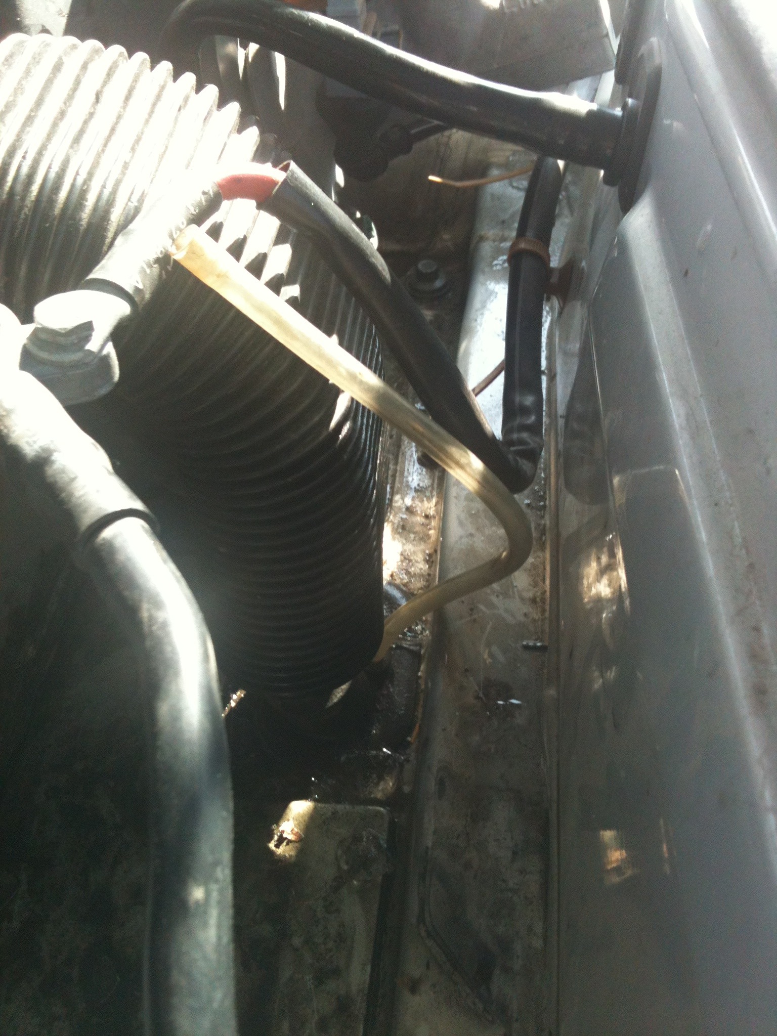

am scos si eu gheata de 10cm din compartimentul bateriei si servofrana si am gasit un furtunas intre baterie si servofrana
oricat m-am uitat nu am vazut unde vine racordat
stie careva de la ce e sau unde vine?
Eu am un 1,6 din 2000,si nu am furtun acolo.Este o gaura prin tabla.
E un furtun care vine infipt in aerisirea de la baterie la unele modele de acumulatori.

furtunasul din imaginea 16 si 17 nu cel pe care tii mana, unde vine bagat ca la mine atarna si nu are orificu unde sa il bag
nu cred ca vine la acumulator, mai degraba la servo frana undeva, numai ca nu am gasit un orificiu liber l care sa ajunga furtunul
da ba, furtunasul transparent, intra in orificiul de evacuare a gazelor, de la baterie, si ajunge sub masina.
