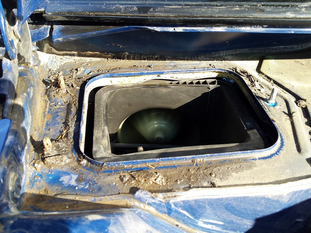

tiranha
desi nu am avut apa in compartimentul bateriei ( la gaurile de scurgere fiind scoase acele cauciucuri ) tot mi-a intrat apa in masina pana in spatele scaunului din dreapta , din cauza solutiei tampite a celor de la VW de a pune garnitura din cauciuc buretos pentru etansarea dintre carcasa filtrului de polen si caroserie - cand am demontat carcasa filtrului garnitura era imbibata cu apa ca si o carpa , inainte de demontarea carcasei filtrului de polen am verificat doar sub filtru de polen si buretele care se vede de in jur imprejur era perfect uscat in schimb garnitura de sub carcasa filtrului era si imbatranita si plina cu apa.   Buretele de izolare care se afla in masina in spatele aerotermei era plin cu apa. Recomand tuturor schimbarea garniturii chiar daca acum nu aveti apa in masina [ sau inca nu stiti ca aveti apa sub mocheta :))  ]

Da... o mare porcarie de garnitura. Aia protejeaza doar de praf.
Cea de la ECU n-am vazut-o niciodata, dar cred ca e acelasi material.
tot asa sunt... din pacate, nu tin o viata... si din cauza lor, se umple masina de apa, in interior....
