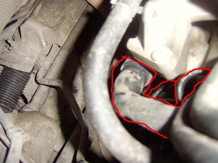

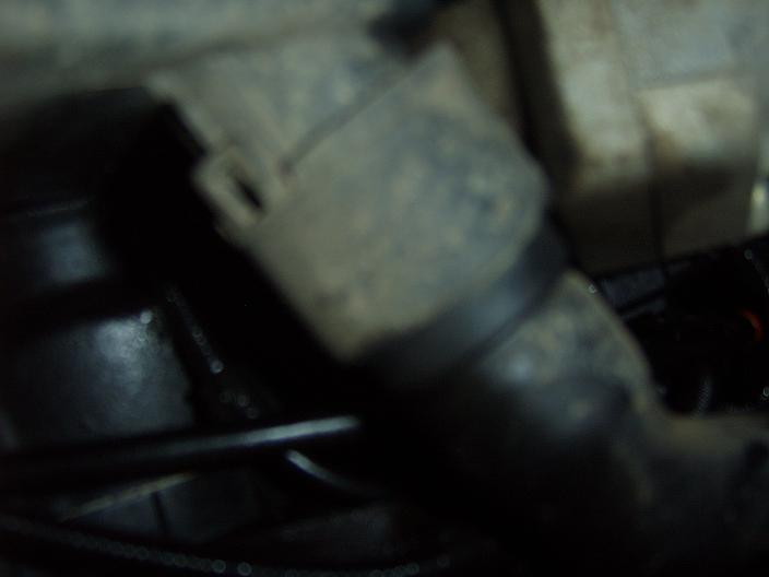

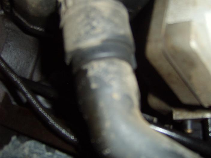

Deci in zona incercuita la filtru de aer am in gaura aia SPUMA iar pe exterior APA.Cica in ultima poza ar fi epuratoru.Pe langa el se vede in poza ca e plin de ulei blocu motor care se prelinge pana la senzoru din baie
