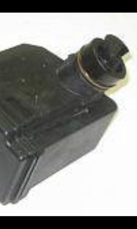

ok,am descoperit buba
sper sa fie de ajutor cele mai jos scrise celor care au nevoie de aceste informatii;
...furtunul este prins jos cu 2 cleme(urechi de plastic de separatorul de ulei - ori scoti filtrul de aer ca sa ai mai mult loc in spatele motorului ori te risti si tragi destul de tare de el miscand stanga-dreapta..eu asa am facut si l-am scos intreg(faptul ca am calcat pe el si i-am spart eu o ureche e cu totul altceva),ar daca se sparge o ureche nu are nimic deoarece el intra fix pe separatorul de ulei pe o lungime de 3-4 cm ,iar tot acolo mai este o garnitura de cauciuc-silicon..si sta foarte bine. presiune nu este pe el deloc,deci nu sare,dar presiunea creste daca se infunda el cu apa din condens,sau se murdareste acea "sita" despre care spun toti. FALS nu e nici-o sita. acolo unde furtunul se infige in capacul filtrului de aer motor este o membrana care astupa un orificiu- rolul ei este sa lase sa intre dinspre furtun inspre motor si nu si invers - atat. aia se umple de ulei si reziduri si devine groasa si se astupa si se infunda orificiul ala cat o tigara -jumate si gata...suficient sa faci un motor praf - "NEMTI PROSTI"am dat jos capacul filtrului de aer motor,am tras de plasticul ala lung(teava) l-am rupt si desfacut in 2 ,am ajuns la garnitura si am scos-o de acolo permanent
deci cauze sunt 2 -asta daca nu e de vina motorul si face presiune in baie
cauza 1 - apa inghetata la gura separatorului de ulei si pe o bucata de 4-5 cm la baza furtunului (in cazul meu)
cauza 2 - supapa aceea mica care se gaseste in capacul filtrului de aer motor ,acolo unde se mufeaza capatul furtunului
ma intrebam ca nebunul in post-ul #44 de ce acum dupa 3 ierni mi-a inghetat apa in separatorul de ulei si pe furtun;
ei bine am descoperit hiba;
.... condensul se face la mine din cauza ca acea piesa de la mijlocul furtunului "heater pipe" care are rol de a transforma in vapori picaturile de apa din condens -sa dus dracului iar apa ramane picaturi prin futun si se scurge usor inapoi spre separatorul de ulei.. masina asta facuta de "PROSTII de NEMTI" nu are un senzor care sa imi spuna "ba boule vezi ca faci praf motorul ca sa dus dracului sonda aia de incalzire a aerului umed din motor...", desi e o piesa importanta nu este luat-a in seama de nimic din toata "desteptaciunea "masinii care stie si face destule.
Cat de sigur esti de afirmatia asta? Daca vorbesti de aerisirea carterului, nu are cum sa fie asa...sau te-ai exprimat gresit(?!)
XXNELU vorbesc strict despre masina mea 1.4 16 v golf 4 cod motor AXP - nu stiu cum arata la tine sau alte motoare
*daca doresti neaparat fac azi bucati din nou tot traseul de la separatorul de ulei la filtru de aer motor si ii fac poze
*am omis ceva in postul #53
cand scoti furtunul din separatorul de ulei vei gasi infipt in gura furtunului sau in orificiul separatorului o p[iesa de plastic de 4 cm lungime,cilindrica si cu o serpentina de aer prin ea in forma de S(la mine era plina de gheata)practic acolo a inceput infundarea - scoteti-o prin tragere indiferent ca se afla in furtun sau in separator

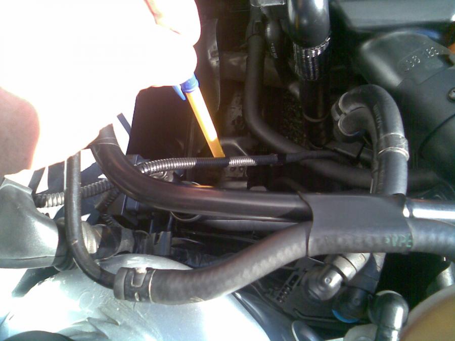

Salut! Am un Golf4 1.4 16V din 2001 si mi-a facut o "figura" ciudata - a dat ulei pe la joja. A facut figura asta de 2 ori in decurs de o luna si am avut noroc ca m-au atentionat alti soferi din trafic ca pierdeam o groaza de ulei. L-am lasat sa se raceasca, am completat uleiul pierdut si pe urma si-a revenit, dar nu se stie cand poate sa-mi faca iar figuara. Am consultat un mecanic si mi-a spus ca poate fi de la supapa EGR de evacuare (eu am mufa scoasa de la EGR pt ca e infundata si merge cam intrerupt cu ea in functiune) sau probabil a balbotat de la frig. Nu stiu ce este, dar ceva imi creeaza presiune mare si arunca uleiul pe la joja.
V-ati confruntat cu problema asta?
Pareri, sfaturi pls.
Intre furtunul de aerisire carter (diametrul~20mm) si cel de aer (diametrul ~ 60mm) exista o sita cu ochiuri asemanatoare celor de la filtru de cafea. Verifica inainte daca aceasta sita nu este infundata.

@ danubius & azazell ... dupa ce desfunzi si cureti tot epuratorul , furtunul si mai stiu eu ce e pe acolo, ce garantie ai ca nu o sa inghete iar sub -8 grade ? :vaidecapulmeu:
Pai foarte simplu: Iti instalezi o aerisire incalzita a carterului. Costa pana in 160euro din cate am citit pe topicul asta:

am demontat oil separatorul si furtunul. in capatul de la separator unde intra furtunul, ditai bucata de gheata... iar prin numai mizerie. Ambele au fost curatate cu benzina, puse la uscat si acum le montez. Dupa asta o sa i fac schimbul la ulei. de asemenea voi scurta joja, ca pe viitor sa elimine doar gazele din baie si nu si uleiul.

in postul #67 spuneai ca scurtezi joja
e o idee..intradevar cu scurtatul canalului prin care trece joja..dar e o idee sora cu prima :D
de ce spun asta ?
scutezi canalul si nu mai pierzi ulei - bun
ce faci cu presiunea care se acumuleaza pana are forta sa ridice joja din cleme ei ??? - distrugi segmenti.....si toate alea
deci ideea ta nu-i buna deloc
eu zic sa verifici dimineata masina cand o pornesti daca scoate aer pe furtunul ala si atat pana la primavara sau sa montezi sonta aia
cu scurtatul jojei faci gheata in separatorul de ulei, separator care nu mai face nimic si ramai cu apa in baie si prin motor...apa care ingheata pe traseul uleiului...apa care distruge piesele care nu se mai ung deoarece uleiul nu mai ajunge la ele pana cand gheata nu se topeste.......etc
