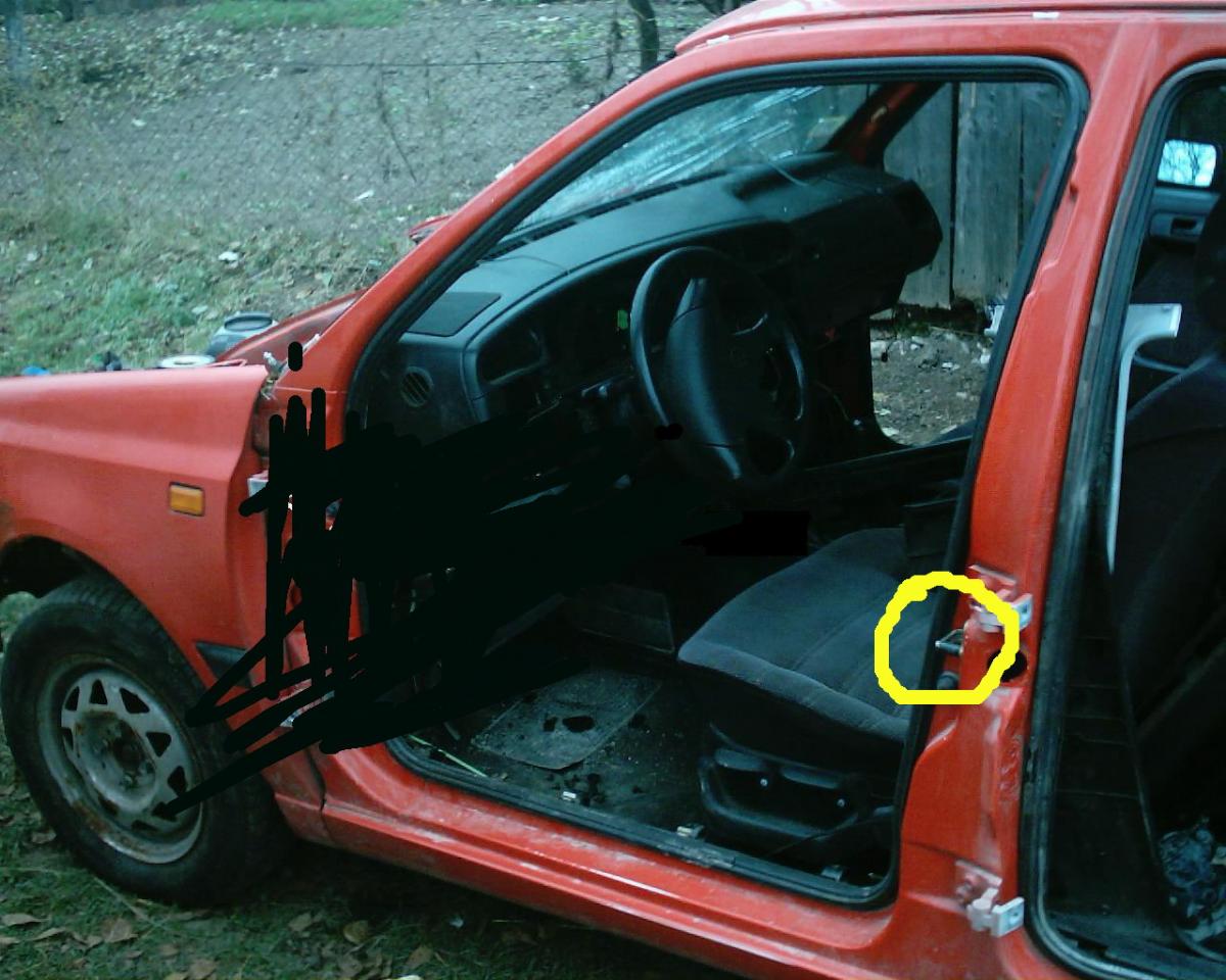

Reinvii acest post ca sa nu fac unul nou. Usa de la sofer la mine nu se inchide de tot ( ca sa zic asa). Cand o inchid nu pastreaza linia masinii este un pic mai inafara. Cum pot sa o reglez? Cumva din piesa din imagine? Multumesc anticipat.

Da,de acolo se regleaza,trebuie slabite cele doua suruburi si deplasata acea piesa mai spre interior prin mai multe incercari pana se aliniaza.
