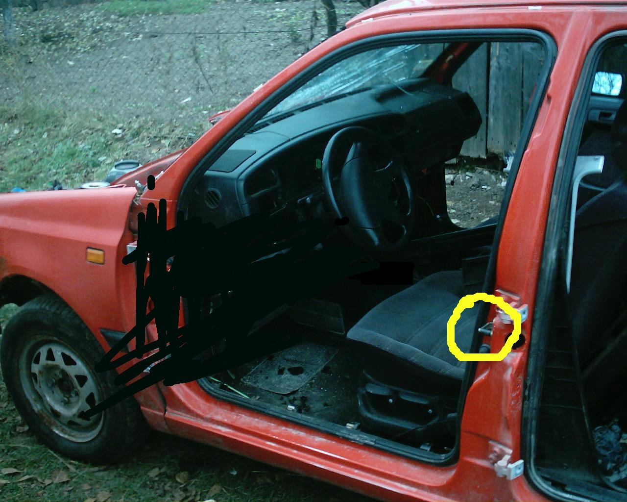

am vazut totusi ce usa se poate da jos fara a da aripa jos , din cele 2 suruburi care prind usa de balama ( nu vb de cele 3 care prind balamaua de stalp pentru ca la ele nu se pot ajunge cu usa montata )
Cei ce au demontat usa , exista vreo tolerantza acolo pentru ca ar fi un acces mai bun (daca se poate de akolo) .
Am atasat o poza ca se inteleaga unde fac referire . ( caroseria este a lui paul_ral ;) - de vanzare )

Usa se poate da jos fara a da si aripa dar reglatul se face cu usa inchisa si atunci nu mai ai acces la suruburi. Nu se poate regla din suruburile alea.

Am facut aceasta operatiune atunci cand am facut tinichigeria la masina. Cu aceasta ocazie am schimbat usile, am inlocuit si balamalele uzate. Am aliniat usile apoi am pus aripa noua. Totul s-a potrivit la fix.Operatiunea am facut-o impreuna cu tinichigiul, singur nu o poti face intrucat unul trebuie sa tina usa pe pozitie, altul trebuie sa stanga cu cheia torx. Daca privesti imaginea de mai sus vei observa ca reglajul se face din cele 4 suruburi cap torx de pe stalpul A.Aripa se da jos cu siguranta. Sagetile indica locul de prindere a balamalei de usa. Poti regla si de acolo, dar foarte putin.

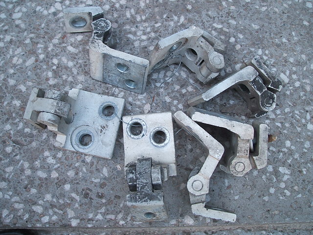

si eu la mine e lasata usa din dreapta. e vro diferenta intre modelul in 2 si 4 usi...la balamale? astea sunt cele pe care le-am gasit
Am si eu aceeasi problema la usa soferului.Sunt curios daca s-au potrivit.Mai mult...imi poti spune unde le-ai gasit si cu cat ?
cine imi poate da contra cost sau cum considera fiecare piesa incadrata cu galben. Am reglat usa dar piesa aceea este prea tocita si nu se mai inchide usa complet...eventual daca stie cineva se mai poate regla ceva si din incuietoare usii?
