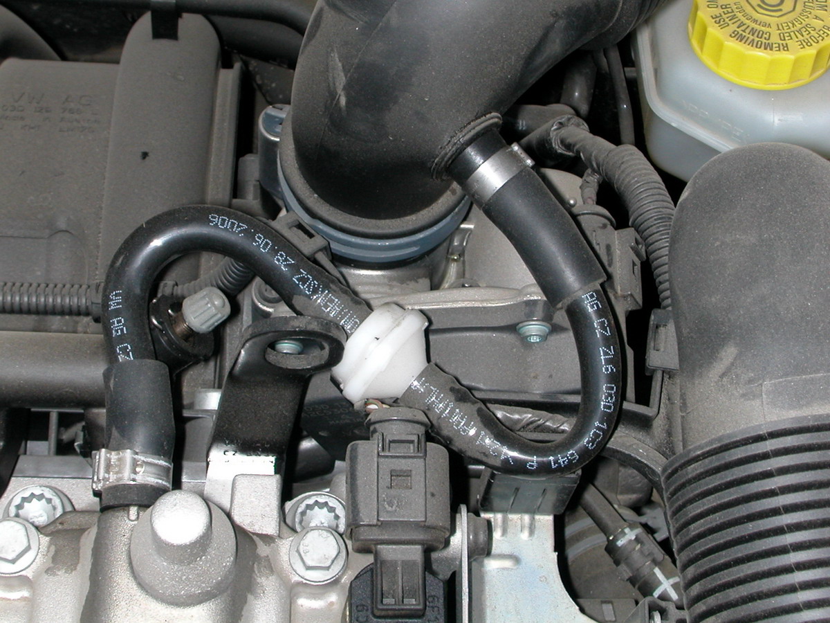

- am avut acceasi problema si eu.
- M-am dus la service si prima data mi-au spus ca lipseste o garnitura de la jojo. Mi-au pus garnitura dar uleiul a continuat sa iasa.
- A doua oara cand am fost la service mi-au inversat o chestie ( un furtunel in forma de S ). Cica era pusa inversa si baga presuine in baie...

Mie mi-a aruncat tot uleiul pe la joja. Cum porneam motorul crestea nivelul uleiului si iese pe la joja.
Nu am fost singurul cu problema asta si de asta cred ca si la tine e acceasi problema.
