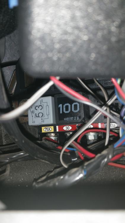

La ăla mă gândesc și eu. Poate să îmi spună cineva ce număr are releul de alimentare? Codul de motor la mine este AZD. Mersi
Sa fie vorba de releul 100? E posibil sa aiba legatura cu problema mea?

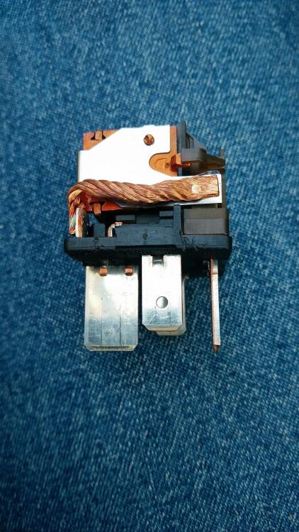

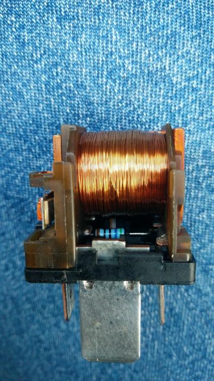

Ala este,scoate-l afara desfa capacul si vezi daca are urme de ''negreala'' pe placa.
L-am desfacut. La ce anume ar trebui sa ma uit? Practic e o bobina si are un contact....A inceput sa apara din ce in ce mai des problema - ieri mi-a murit motorul de 4 ori la rand  in decurs de 5 minute. Sa schimb releul? Ar putea fi o cauza? Pun si niste foto cu releul. Merci
