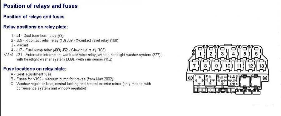

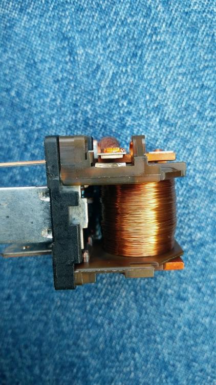

Verifica borne/fir de masa la caroserie, daca toate astea sunt ok atunci...ar putea fi partea electrica a contactului.
Modificat de romytaxy
Ma duc dupa sarbatori la c8neva sal ridic si sa vedem,a spus ca ar putea fi si un releu.
Pt.releul 109 care e responsabil cu pornirea nu trebuie sa o ridici, se afla in stanga sub volan(dai aparatoarea aia de plastic de deasupra pedelelor) si o sa l gasesti.
Am revenit. Mi-sa oprit iara masina si nu a mai pornit deloc. Mi-am adus aminte ce mi-a zis romytaxy  si nu am avut releu nou si le-am schimbat intre ele cele 2 rele mari si mi-a pornit. A doua zii am fost si am cumparat 2 rele noi de la VW si merge bine.Multumesc frumos  pentru svaturi.
