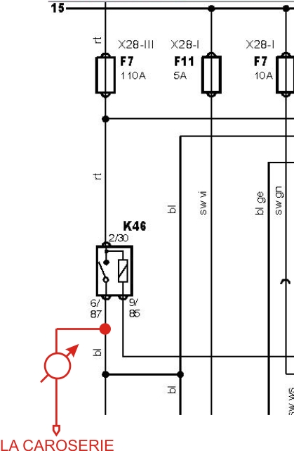

Vezi atasament, releul 4. Verifică  şi curăţă lamelele de contact şi tensionează puţin contactele unde intră. Trage un fir de la pinul 87 al releului şi pune un voltmetru (sau un bec de putere mică) între el şi caroserie. Dacă ai fluctuaţii de tensiune sau dispare tensiunea când se bâlbâie sau se opreşte maşina atunci în zona aia este problema

din pdf am vazut ca este 409,dar nu l-am gasit pe masina,in schimb cel care se ocupa cu pompA este  167 ,pe care l-am desfacut si am refacut iar lipiturile si strans papucii de ambele parti,cu ocazia asta am scos si pompa din rezervor si i am curatat sorbul,avea putina mizerie in bidonul acela dar nu cred ca punea probleme.

Deci... Pompa funcţionează permanent pt că am legat o şi pe direct şi am pus şi un bec la releu pin 87 şi caroserie ,cu toate că pompa funcţioneaza masina porneste f bine dar după 4-5 min de funcţionare apar bule pe furtunul transparent montat după filtru , şi mă repet , pe urmă porneste greu şi gata e ok ,trage ,nu întrerupe ....
