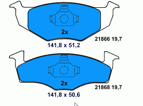

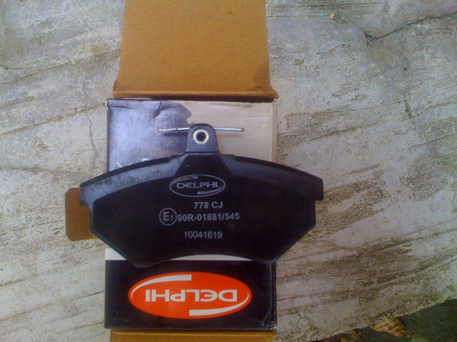

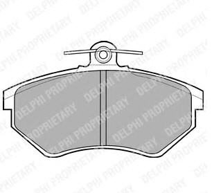

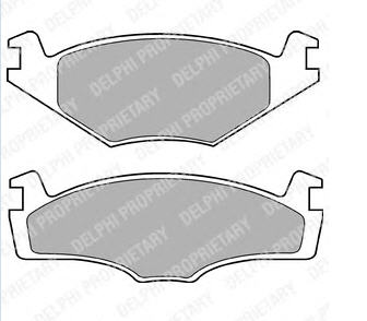

Maine ma duc cu masina la service sa schimb placute,saboti si altele.Am placutele mai de mult cumparate si ma uitam acum la ele si au alta forma fata de cele de pe masina..Sunt mai multe modele?se potrivesc astea?Multumesc post-49729-0-37695500-1311254336_thumb.j
Trebuie sa fie aceeasi forma si aceleasi dimensiuni (Lungime, latime si grosime) care sunt in functie de disc (de exemplu pt. dis ventilat trebuie placute mai subtiri).
Pe Golf 3 s-au pus cam toate tipurile de placute: Lucas, Kesley-Hayes, Teves.
post-40889-0-55827800-1311258050_thumb.j
post-40889-0-40110300-1311258058_thumb.j
post-40889-0-45157300-1311258242_thumb.j
Trebuie sa schimb si eu placute discuri asa ca va rog o parere , ce imi recomandati intre urmatoarele discuri Ferodo Premier + placute Ferodo Premier SAU discuri Zimmerman + placute Pagid (am inteles de la un prieten ca sunt mai bune) ? Si inca ceva , am vazut ca unele placute au "clema piston" altele nu , eu momentan am placute fara acea clema , pot lua acum cu clema si daca da , la ce ajuta ??? In poza a 3-a de mai sus de la colegul sunt placutele cu clema de care vorbeam....
