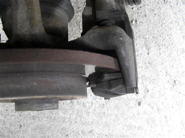

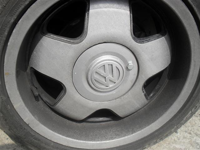

Am desfacut si eu roata sa vad daca sunt uzate placutele. Ce spuneti?
Problema e ca atunci cand virez stanga se aude un scartzait, suiet vag care a inceput sa fie enervant. Si asa ar trebui sa arate o janta? Arata asa de la franare?

Nightryder din cate observ din pozele tale si discurile de frana sunt sub toleranta minima admisa,au facut un grad mare de uzura.Placutele la fel trebuie schimbate.
care e toleratia minima admisa? (mm)
pentru discul de frana diametru 239 mm limita de uzura (din grosime) este 10 mm.

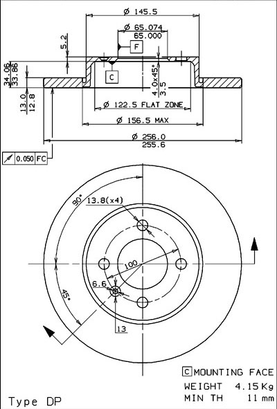

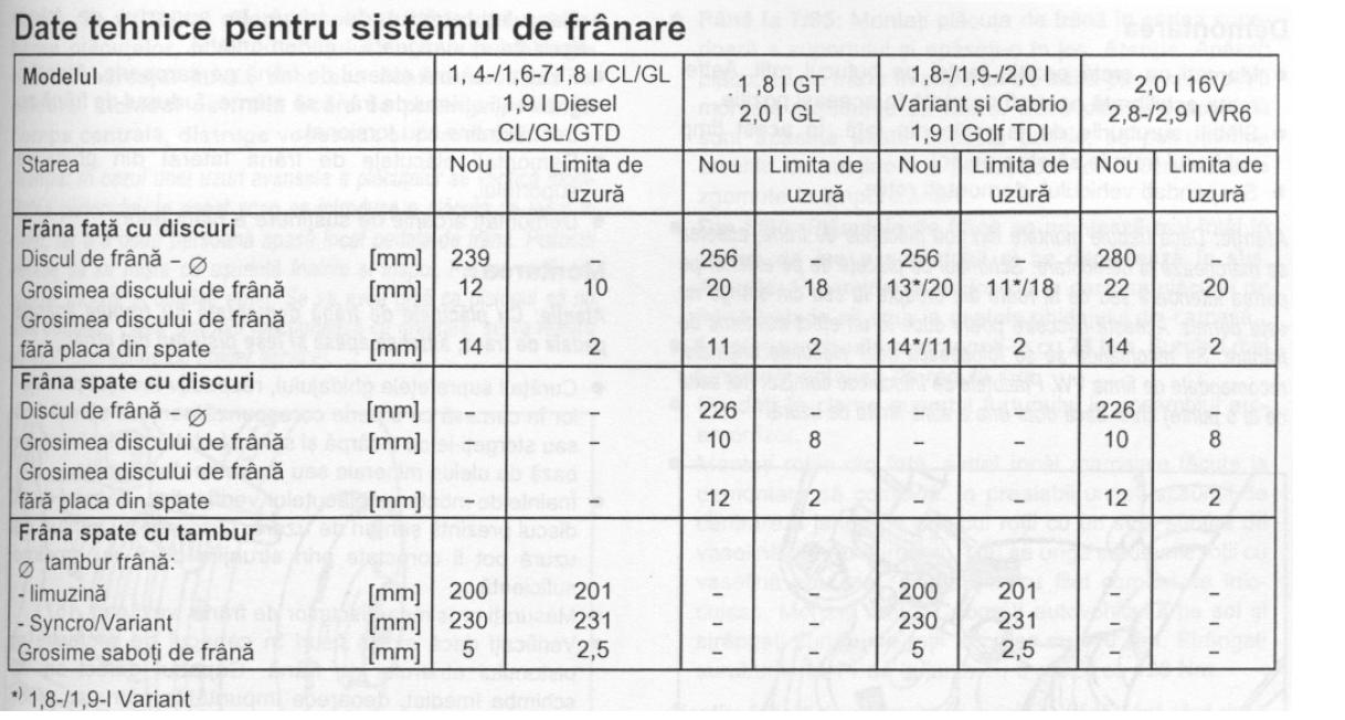

Conform manualului de intretinere daca nu ma insel se accepta o toleranta de maxim 2mm de uzura a discului de frana.Atasez si o poza cu specificatii in care se vede in coltul din dreapta jos minimul admis.Mentionez ca poza se refera la discul de 256x13mm,deci grosimea minima ar fi de 11mm.Bafta!
Modificat de robert28
