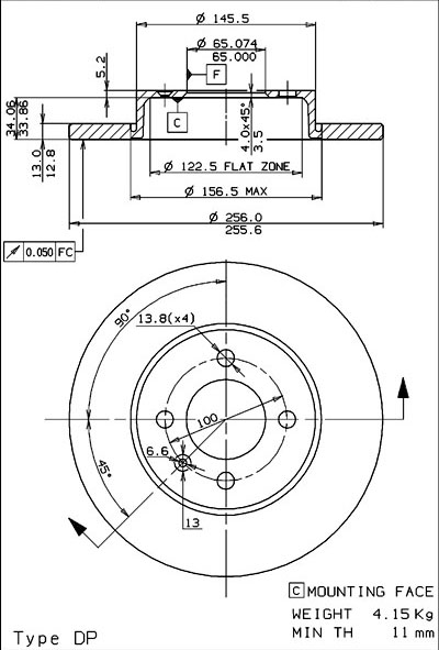

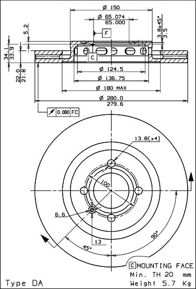

Dat fiind faptul ca este un topic destinat sistemului de franare si nedorind a mai deschide un alt topic am speranta ca voi gasi raspunsuri la problema mea.In principiu vreau sa fac un upgrade la sistemul de franare la masina din semnatura fiind nemultumit de cum aceasta franeaza sau poate sunt eu prea pretentios :icon_thumright: .Am cumparat de curand etrieri si suport etrieri pentru discuri de 280mm x 22mm provenite de pe un GTI 16V ABF cu prindere 5x100.Problema mea apare la cumpararea discurilor de frana,eu avand nevoie de discuri de 280x22 (circumferinta+grosimea) ventilate si prinderea sa fie 4x100.Aici apare situatia ca pe Golf MK3 nu s-au pus in aceasta configuratie si nici nu cunosc diametrul de la gaura centrala a discului standard.Singurele discuri care sau pus in aceasta configuratie au fost pe MK2 G60 (din ce am citit in ETKA).Intrebarile mele:
-ce cota interioara au discurile standard si anume 256x13?
-se potrivesc discurile 280x22 ventilate pe butucul meu standard(ma refer sa nu fie diferente de cote)fara sa schimb fuzeta?
Mentionez ca nu doresc sa fac trecerea de la 4x100 la 5x100.Daca cineva are documentatie tehnica cu cote la discuri ca sa pot fi sigur de upgrade as fi recunoscator.Bafta!

fii atent s-a pus 4x100 de 280 mm pe corrado, cauta disc pe autokarma.ro, ca se gaseste
bafta pt upgrade
Hunior multumesc mult de raspuns.Intr-adevar se potrivesc discurile si de pe Corrado,dar tot G60,atat cat si dupa Golf MK2 G60.Un mic search pe net m-a lamurit.Atat la discurile de frana cu dimensiunile de 256x13mm cu prinderea 4x100 cat si la discurile de 280x22mm cu prinderea 4x100 cotele de fabricatie privind diametrul gaurii centrale,inaltimea sunt identice si anume:
-256x13 prindere 4x100
Diametru:256mm; Grosime :13mm; Grosime minima:11mm; Inaltime:39.2mm; Diametrul gaurii centrale:65mm; Numar prezoane:4; DISC PLIN
-280x22 prindere 4x100
Diametru:280mm; Grosime :22mm; Grosime minima:20mm; Inaltime:39.2mm; Diametrul gaurii centrale:65mm; Numar prezoane:4; DISC VENTILAT
Acum trebuie sa ma tin bine ca vad ca costa destul de mult :icon_thumright: .Sper sa fie de folos si pentru alti colegi care vor un upgrade.Atasez si 2 poze.Bafta!
