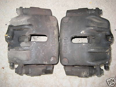

Imi face mare placere sa va anunt ca mi-au ajuns discurile (adica tot sistemul de franare pe spate). N-am putut sa ma aptin si ieri in -1 a desfacut si am curatat toate componentele. Mai am de slefuit etrierul si stabilizatorul de etrir fiindca vreaU sa le vopsesc :) . Sunt originale (GIRLING) si pur si simplu nu se vede ca au deja 10 ani (sau chiar si mai mult). Azi am fost deja sa comand kit de reparatie!!

Salut baieti. Va scriu fiindca am terminat cu montatul discurilor pe spate (inaite aveam tambur). Erau cateva intrebari la inceput in legatura cu schimbarea sistemului, pe care nu le gasesc.
Dar trebuie sa va zic, ca ma mir cat de asamanator sunt sistemele. Din pacate mi s-a descarcat aparatul la inceput, dar m-am dus inapoi la service, am desfacut iarasi partile unde am facut modificari si am facut cateva poze(care din pacate sunt prea mari si nu le pot upload-a, dar o sa gasesc eu o cale). Incodata, sunt exact la fel, difereta am observat la cablul de frana(cablurile la sistemul pe disc sunt mai lungi cu ap. 2-3 cm, fiindca is amplasate altfel decat cele pe tambur, dar oricum sunt putin mai lungi la maneta, in fata), teava in care vine cablul de la frana de mana, si lungimea tevii de frana (ce trebuia indoita putin sa vina exact la punct cu furtunul etrierului) si bineinteles frana (se simte diferenta, de-si inca nu e perfecta)
