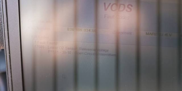

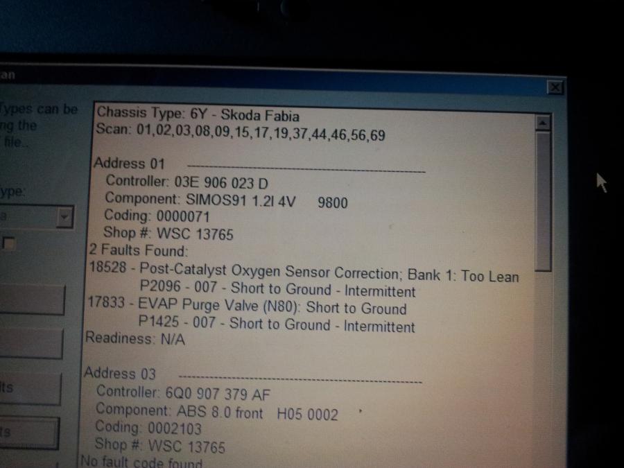

Salutare. Am si eu o problema legata de sonda de oxigen. E vorba de o Skoda Fabia 1 din 2007, care are aproximativ 40.000 de km, majoritatea facuti in oras si intr-un regim de mers subturat (de o persoana mai in varsta...mentionez asta deoarece cred ca mersul subturat are legatura cu problema in cauza). Se aprinde check engine, am sters eroarea si reapare de fiecare data. Au fost probleme si ultima data la efectuarea ITP-ului legat de noxe. Apar doua eroari pe vag - atasez foto . Intrebarea este: e dusa sonda si inlocuirea ei ar rezolva problema, sau pot fi alte cauze care duc la aceasta eroare? cele doua coduri de eroare sunt legate intre ele, adica una poate duce la aparitia celeilate? Nu as vrea sa dau banii aiurea o sonda si sa nu fie aceasta cauza. Orice parere e binevenita. Multumesc
Nu cred ca sonda e defecta. Iti raporteaza ca e" to leean".(deci masina adauga benzina in plus )  posibil ai aer care nu e masurat fisura admisie aer sau ceva  are introduce prea multa benzina gen injector)oricum poți sa o verifici cu un voltmetru.
si eu mai gresesc,,,,iti adauga prea mult aer  (ai o problema de admisie furtun  spart...aer nemasurat)..  sau insufficient combustibil  (deci poate ai injector blocat)
@tampao,verifica mai intai canistra vapori,este cea neagra de langa vasul pt parbriz,ai eroare pe acea valva(n80).
Modificat de R Z F
Mulțumesc tttrix. O să verific când ajung la mașină - e în alt oraș.
R Z F - Crezi că poate să aibă legătură eroarea de pe sondă cu canistra de vapori?
Salutare,. Tot nu m-am lamurit cum sa masor sonda cu voltmetru - cu ea montata pe masina? mufele sunt destul de bine izolate, nu cred ca ajung la metal ca sa masor.Trebuie dezizolate firelele?
 Testele facute cu Vagcom-ul nu sunt ok? cum am citit aici:

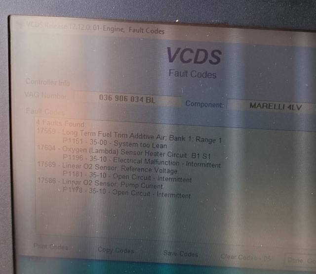

Buna tuturor, ajutatima va rog cu ce ar trebui verificat. Am inceput sa am probleme cu masina, cand porneste prima data in zi, relantiul fluctuiaza de abia reuseste sa-l mentina fara sa moara motorul cu cat se incalzeste un pic revine la mers normal, asta in primele cateva minute. Am sters erorile iar dupa o saptamana de mers asa am inregistrat erorile din prima poza, am sters erorile azi cu motorul rece, am pornit motorul iar dupa cateva accelerari pe loc a aparu eroarea din a doua poza. Ajutatima cu cateva sfaturi. Va multumesc O zi buna. Masina e fabia 1 AUA.
