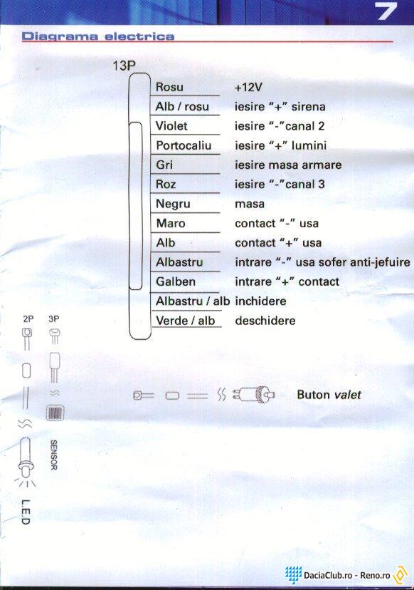

sa am ajute cineva si pe mine...am montat firul rosu laplus baterie, firul negru de caroserie, ledul pentru stare, si am ajuns sa pun firele deschidere inchidere, am scos mufa aferenta inchiderii din stalpul usii fata,si sunt 5 sau 6 fire care si cum vine ca leam pus pe rand si nimic, am reusit sa fac numai sa se inchida din telcomanda dar atunci cand pun nufa inapoi in usa se anuleaza telecomanda, unde am gresit?
Posteaza manualul intreg .. sa vedem exact unde vin legate firele ...
manualul intreg e de fapt poza postata mai sus..de aia nu stiu

In stalpul de la masina aveti o mufa rotunda unde in ea intra mai multe mufe si scoatetzi de acolo prima mufa [pozele 5,6], mufa este cu 5 firele, legati firul pt inchidere la firul 3[Gri] si firul pt deschidere la firul 2[Verde]
