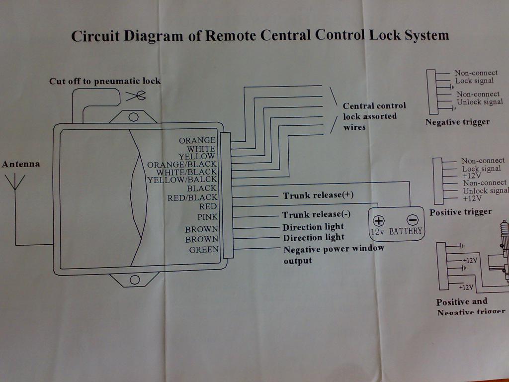

Din fabrica, am inchidere pe vacuum si sistem de alarma antifurt(la fel ca in imaginea de jos). Mi-am montat un modul cu cheie briceag, toate bune si frumoase, masina se inchide si se deschide dar alarma nu se mai armeaza. Daca atunci cand inchid masina cu cheia becul ala din portiera la sofer palpaie, cand o inchid din telecomanda/briceag becul/ledul nu se mai aprinde. Are cineva idee cum as putea face sa se armeze si alarma?
PS: Nu merge faza cu apasatul de 2 ori pe butonul de inchidere de pe briceag).
Am uitat sa mentionez ca din alea 6 fire din schema"central control lock assorted wires" am legat alb[modul]-gri[masina]...alb/negru[modul]-verde[masina] in rest am mai legat galben si galben/negru intre ele si apoi le-am lipit de ala rosu(+)...si cam atat ...firul rosu l-am legat de un plus permanent iar negru de masa....portocaliul stie careva la ce foloseste?

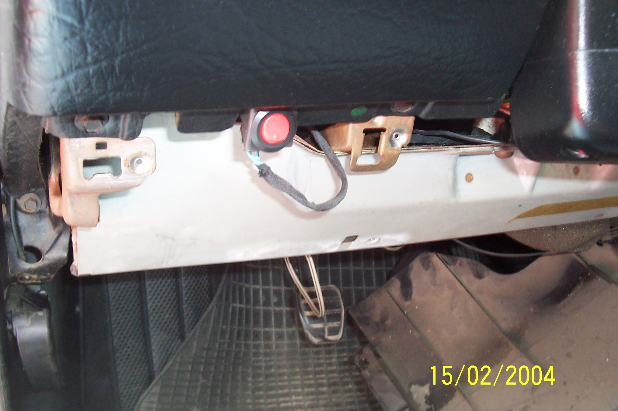

Postez aici pentru ca am inteles ca butonul face parte din alarma. Vreau sa stiu cum vad daca am sau nu modului central al alarmei? Cum dau panoul ala de metal de acolo sau cum ajung sa vad ce e in spatele lui?
Mentionez ca nu am nici o telecomanda, doar cheia de la masina. Daca ar fi sa gasesc modului alarmei ma pot folosi de ea?
Cineva pe forum zicea ca poti "invata" modulul sa recunoasca o noua telecomanda, un reset si cateva comenzi, nu stiu exact daca vorbea de erorile telecomenzii modulului sau de o noua telecomanda. Trebuie cautat bine pe forum.
Am revenit cu lamuriri la cele 2 intrebari ale mele din post-urile precedente. Beculetul din bord(ala rosu) e doar un simulator de alarma, adica e pur si simplu un bec cu un intrerupator care clipaie ca si cum as avea alarma:)). Iar butonul rosu opreste curentul pe contact si nu mai poti porni masina.Ambele sunt imporvizatii ale fostului proprietar. Nici vorba de alarma, dar cu ocazia asta am mai aflat niste chestii noi.
