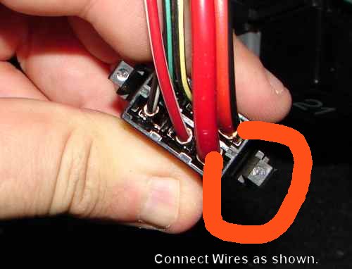

Danim aici ai tot ce-ti trebuie :)) ;) http://faculty.ccp.edu/faculty/dreed/Campi.../alarmhelp2.htm , vezi ca daca scoti mufa de la alarma masina nu m-ai porneste , trebuie sa faci punte asa cum arata pe site , bafta. :ceuameni:

Schimba comutatorul de la usa , iar daca este defect si cel de la capota si chiar nu gasesti sa-l schimbi atunci la cesta se poate face punte pana cand vei gasi , iar daca nici asa nu se rezolva problema dute la dezmembrari sa-ti cumperi alt modul de alarma sau anuleaza-l scotand mufele si facand punte la una dintr ele ca im poza (asta daca m-ai vrei sa-ti porneasca masina) :ceuameni: .

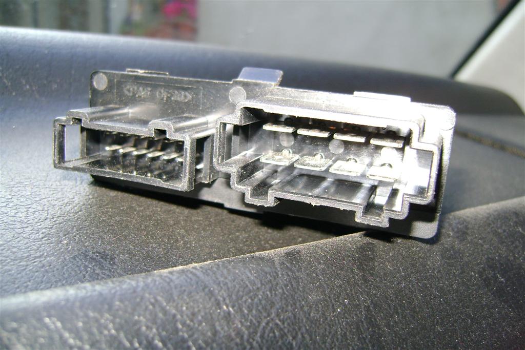

Asta e modulul de alarma,dar nu seamana deloc cu cel din link,asa ca nu stiu intre care fire sa realizez puntea.Help!

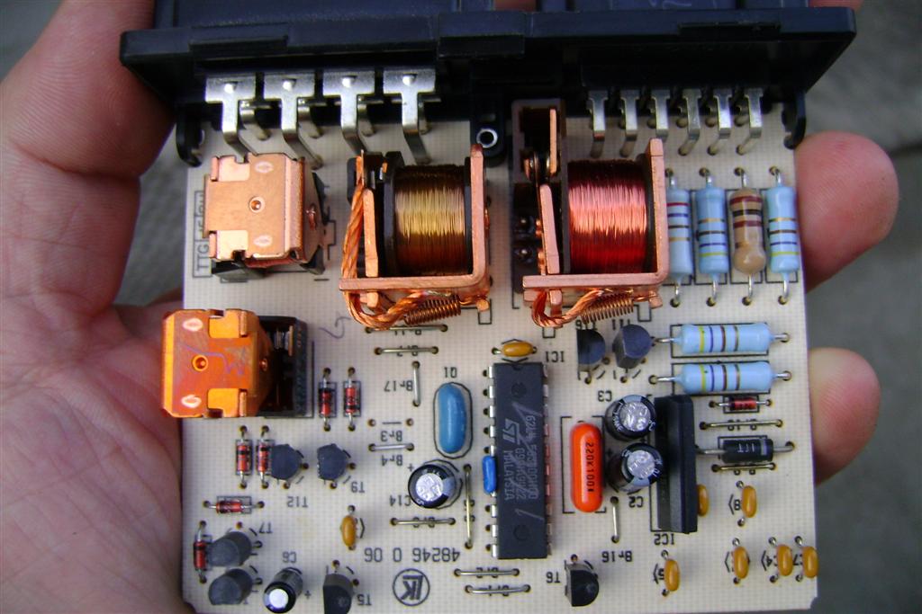

Am depistat escrocul care imi mananca zilele,l-am marcat in poza;daca il lovesc de cateva ori cu degetul se inchide si opreste motorul:
Acelasi modul il am si eu. Ai aflat cum se anuleaza alarma ?

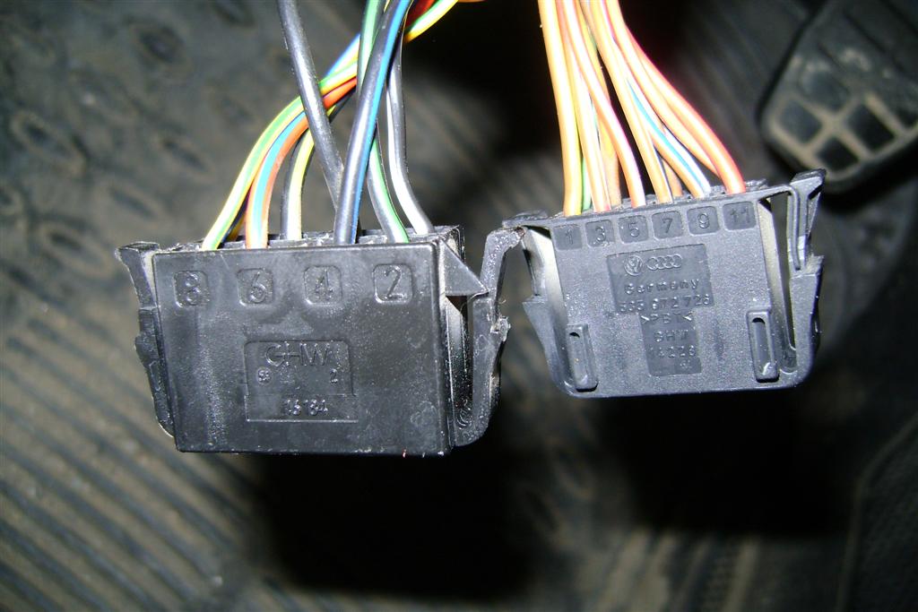

Exista 2 tipuri de module de alarma: modelul US cu 2 mufe cu 10 si 6 pini si modelul EU cu 12 si 8 pini.
Fratilor alarma se poate anula foarte simplu:
La mufa cu 8 pini se fac 2 punti:
1) Punte intre pinul 3 si pinul 4 (negru si negru cu albastru) - asta e plusul de la contact, terminal 15
2) Punte intre pinul 7 si pinul 8 (rosu cu albastru si galben cu negru) - releu pompa de combustibil (releul e in cazul benzinarelor, la diesel e comanda la valva de oprire din pompa de injectie)
Vedeti ca culorile firelor s-ar putea sa difere in functie de motorizare, an, etc. dar chestia asta functioneaza daca se respecta numerele pinilor din mufe.

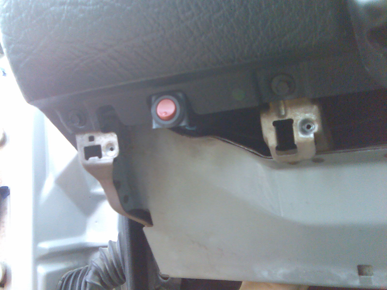

Nu am idee unde as putea sa postez intrebara asta, asa ca o pun aici desi nu e chiar o modificare. Are cineva idee ce face butonul asta? Am dat de el cand trageam firele pentru boxele din usi.
Ai alarma?Daca da cred ca este butonul "Valet"
Intreaba-l pe vasy, stiu sigur ca el are alarma originala, daca ala e butonul de RESET, el iti poate confirma.
Numai bine
Eu nu stiu sa fi avut alarma, dar e al2lea indiciu: 1. butonul 2. am bec un bord care ar trebui sa se aprinda cand e alarma pornita.
Daca e asa as fi foarte curios sa aflu daca pozitia butonului semnifica OFF sau ceva de genu. De acolo pornesc si opresc alarma? Poate am alarma si e oprita.
Eu nu am alarma originala, e una aftermarket, acolo la tabloul de sigurante este montat tot mecanismul ei impreuna cu un buton care nu face altceva decat sa o reseteze cand o ia razna. Daca ai alarma originala, in mod sigur ala e butonul de resetare. Mai zici ca ai si un led in bord, unde mai exact? Pune o poza, ceva.
Numai bine
Nici eu nu am alarma originala.Acel buton posibil sa fie de la alarma aftermarket.De obicei alarmele au un buton de reset(rosu).
PMG, sa verifici si bateriile din telecomanda, sunt patit cu de-astea. Eu am o alarma aftermarket, are 2 telecomenzi (scuzati de off topic, pe youtube e un filmulet tare cu pluralul substantivului "telecomanda"), am folosit una, cum era si logic, pana am patit ca tine. Am mers cu masina la electricianul care a montat alarma, ca nu mai merge, ca uneori porneste singura (acolo a fost alta problema, intrerupatoarele de la usi), la el toate mergeau bine merci. Cum am schimbat telecomanda, cum nu mi-a mai facut nicio figura. Iar dupa ce am schimbat intrerupatoarele de la usi, nici nu mi-a mai pornit alarma de una singura. Sfatul meu e sa verifici telecomanda intai, daca face figuri si cu baterii noi, atunci poti sa-ti faci griji pentru alarma.
Numai bine si scuzati daca plictisesc cu vorbaria mea, incerc sa fiu cat mai explicit.
Nu stiu de ce eram asa sigur ca tu ai alarma originala, se pare ca m-am inselat... imi pare rau.
eu am alarma originala dar nu tin minte sa fie nici un buton acolo. din ce vad eu, nu cred ca e pus din fabrica acolo. oricum saptamana viitoare cand ajung acasa o sa ma uit mai bine sa vad daca am acel buton sau nu
