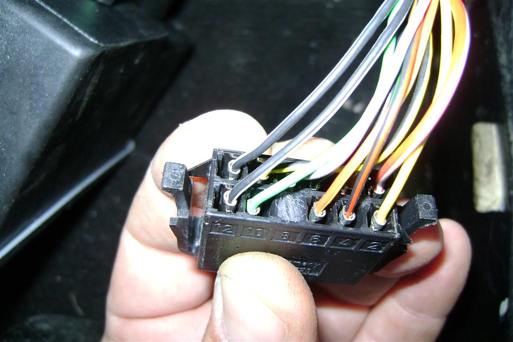

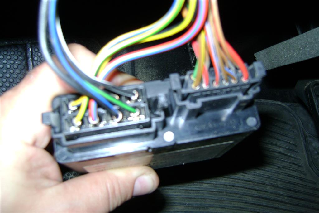

In spatele blocului de luminii am dat de o magaoaie,dar cred ca e calculatorul masinii ,nu?E cu doua mufe ,dar nu are firele alea groase rosii pentru alarma,o sa pun poze maine
Sigur aia este. Calculatorul e sub stergatoare pe centru.
Asta e?Daca da cum o dezactivez?
intradevar foarte folositor situl pus de tine dar cred ca e o problema
in poza pusa de coleg apar doua mufe cu 12 respectiv8 fire pe mufa iar in link acolo sunt doua mufe cu 10 respectiv 6 fire
ceva nu e in regula
cred ca ar putea incerca sa scoata pe rand mufele si sa vada ce se intampla
PS florin ,modulul ala negru din link mie imi pare mai mult a imobilizator decat modul de alarma ,probabil din cauza asta nu porneste masina (si asa e se face strap acolo sa functioneze masina,dar la modulul de alarma nu cred ca e nevoie de strap)
Modificat de dragosica
Din cate stiu alarma si antifurtul sunt in aceiasi caracasa cum arata si poza , cel putin la mine asa este , de aceia sunt doua mufe una pt alarma si una pt. antifurt , partea cu cele doua relee este pt. antifurt iar cealalta pt. alarma. daca gresesc va rog sa ma corectati.
P.S. pe site scrie astfel" NOTE: With the alarm bypassed/unhooked - Central lock system will STILL work! " :)
Modificat de floringti
Da ,am vazut site-ul ala mai demult,dar dupa cum vedeti in poze eu nu am firele alea groase,asa ca mi-e frica sa nu fac vreun scurt nasol
Am scos mufa de la modul,si nu am mai putut porni masina,nu se aprinde nici un bec la bord,si alarma urla incontinuu.
