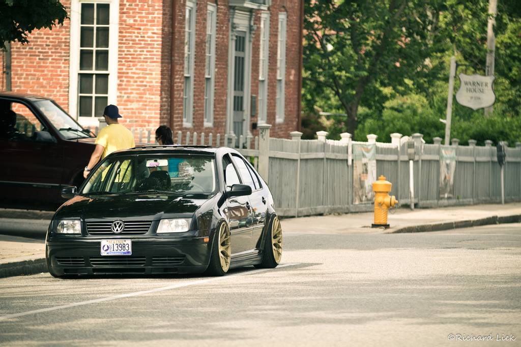

Nu stiu exact unde trebuie sa postez dar stiti ce model sunt jantele din imagine ? Eu zic ca de bmw dar cum de le-a pus pe bora ??? Ca la bmw nu e 5x100 !?!?!?!?!?!

Sunt flanse adaptoare de toate felurile, nu asta e problema, cu toate ca nu prea am incredere in ele. Sunt XXR 530 18x8.75 fata si 18x9.75 spate.
