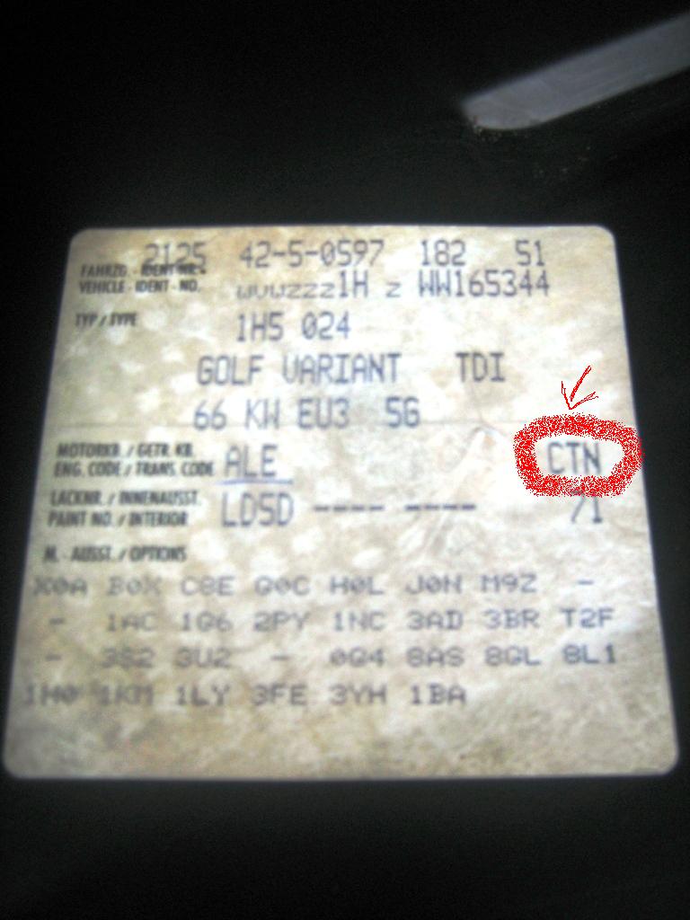

unde este scris codul cutiei de viteze?
Modificat de taz21
Topic mutat- nu ere nevoie sa deschizi topic nou
Te bagi sub masina si pe cutie se afla o suprafata plana si acolo vei gasi codul cutiei.
Sau si mai simplu...deschizi portbagajul...si pe tavita(ai un sticker) langa codul motor ai si codul cutiei :D
Majoritatea au... :icon_thumright:
Poti afla si din casa...fara sa te duci la masina cu etka(introducand vin'ul)
