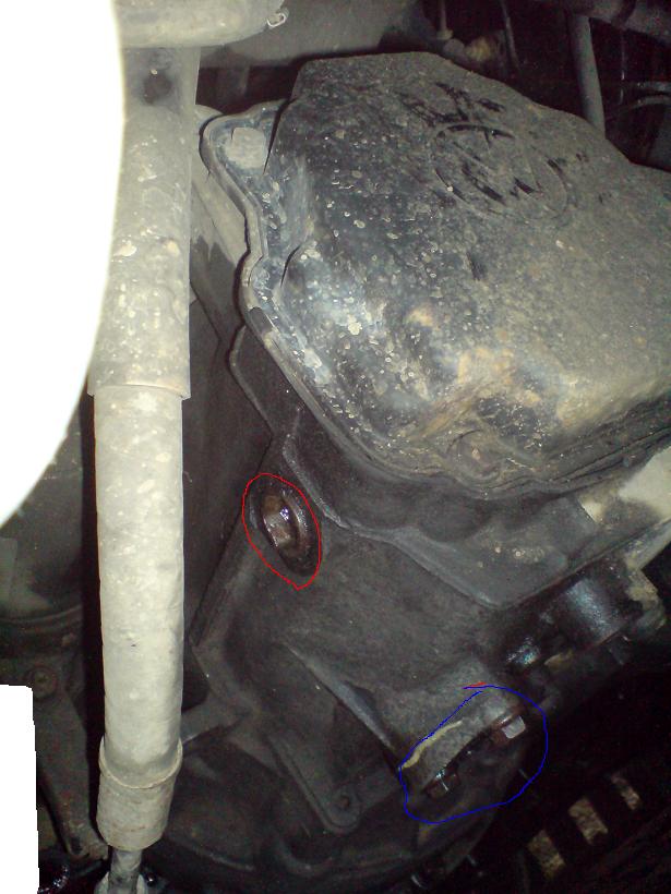

Salutare.Nu reusesc sa desfac surubu de completare ulei cutie de viteze.Am facut dintr-un cap se surub de 17.Dar e asa de tare strans incat mie frica sa nu se rupa.Cum sa fac sa il desfac fara sa fac pagube?
Oare surubu incercuit cu rosu e pentru verificare nivel ulei cutie de viteze? Si ce am incercuit cu albastru ce vrea sa fie?
Codul cutiei de viteze este CTN.Mersi
Guest ghicicine
Cel rosu este pentru nivel.Celelalte doua cred ca sunt pentru fixarea vreunui suport interior al cutiei de viteze, sau cel mult pentru golirea uleiului,Nu te baga sa umblii la el.

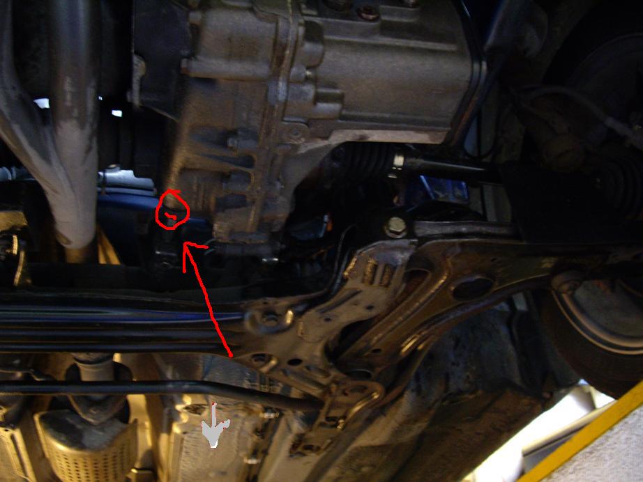

Salutare.Am postat mai demult tot pe acest topic deoarece se auzea un zgomot la cutia de viteze.In sfarsit am descoperit de unde vine zgomotu. Este piesa incercuita cu rosu in poza..Cum se numeste piesa?Si ce trebuie schimbat la ea?
Masina eu un golf TDI AHU din 96,ambreiaj hidaraulic, si mai are 2 tije acolo. Mersi anticipat

piesa incercuita de tine este o contragreutate, este pusa pentru echilibrate. aia se afla in capui cautatorului. problema este urmatoarea: cautatorul sta fixat intr-un rulment care deasupra are un simering. in multe cazuri simeringul se largeste si ajunge apa care strik rulmentul astfel apare joc si acea contragreutate atinge de un surub care se afla sub ea. poti sa desfaci si sa vezi care este problema sau pana remediezi si ca sa nu te deranjeze da jos contragreutatea. bafta!
